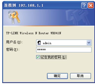

3、打开浏览器输入192.168.1.1,登录wr841;
4、输入默认账号密码皆为admin,点击确定;

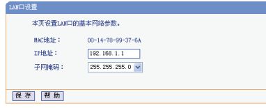

5、进入设置页面,点击网络参数--lan口设置,右侧输入新的lan口ip地址,例如192.168.11.1,点击保存,路由器提示重启,点击是;

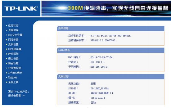

6、重启后,浏览器地址栏输入192.168.11.1,再次登录;

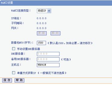

7、点击wan口设置,选择wan口连接类型为动态ip,点击保存;
