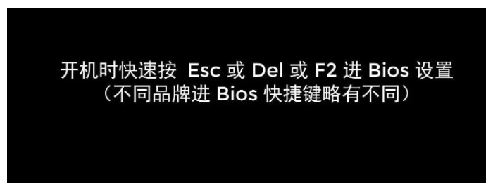

开机蓝屏是常见的故障问题之一,我们可以通过代码来找出问题相关的原因,一般情况下不同的蓝屏都会显示不同的信息编码,其中0x0000007b代码是由于硬盘的存储控制器驱动加载错误导致的故障,既然知道了原因,下面小编就教大家如何解决这一故障问题。
工具/原料:
系统版本:Windows 10系统
品牌类型:神舟优雅X5-2021S5
方法/步骤:
通过bios内修改磁盘模式解决00007b蓝屏问题:
1、开机时迅速按启动快捷键,进入Bios设置。
2、进到Bios中,通过键盘方向键向下选择
