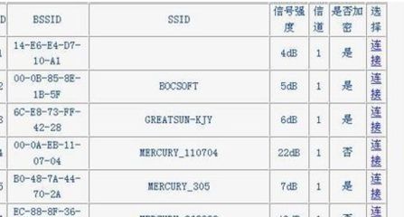

最重要的,勾选“开启WDS”复选框,再单击下面的“扫描”按钮,如上图;
6
稍等一会,会列出扫描到的无线SSID,在扫描到的无线SSID列表中单击主路由器TP-A后面的“连接”按钮:
7
稍等一会成功连接后,在下面的桥接区域会列出刚刚连接成功的主路由器TP-A的信息:
如果没有列表主路由器的信息,则表示没有连接成功。
8
检查确认后面的加密信息是否无误,再点击“保存”按钮即可;
