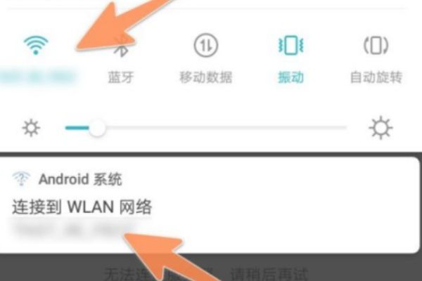

1、把无线 Wi-Fi 中继器插上电源,稍等片刻等指示灯稳定且正常后,打开手机上的 WLAN,从中找到以这个无线 Wi-Fi 中继器命名的 WiFi,然后选中它,让手机连接上去。

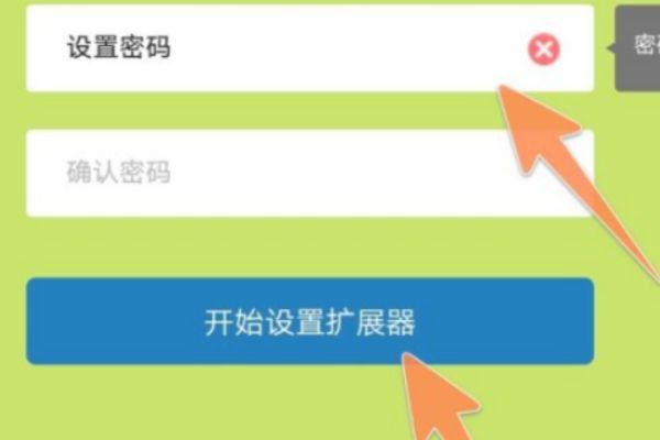

2、之后会弹出一个无线 Wi-Fi 中继器的管理页面,如果没有弹出的话,可打开手机浏览器,把无线 Wi-Fi 中继器的上面标注的访问地址输入进去,便可以打开,然后设置一个登录密码,再点击“开始设置拓展器”。

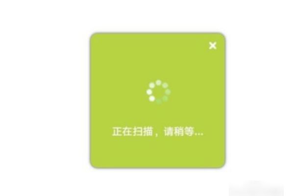

3、此时无线 Wi-Fi 中继器便会自动扫描可使用的无线 Wi-Fi,如果出现长时间也没扫描到可用 Wi-Fi 的情况,可直接点击下方的“手动输入”。

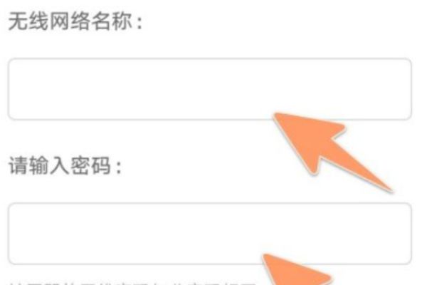

4、在出现的新页面中,输入可用的无线 Wi-Fi 名称,再输入相应的密码,无线拓展器的名称也应与 Wi-Fi 的名称一致,再点击“扩展”。

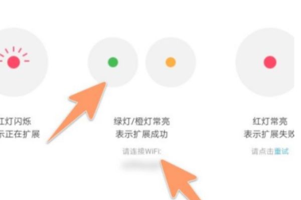

5、设置完成后,页面就会自动切换,说明无线 Wi-Fi 中继器上的设置已基本完成了。此时查看中继器上的指示灯,如果是绿色的,那么便可开始使用了。
