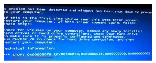

该如何维修重装系统蓝屏画面?u盘重装系统出现蓝屏现象可能是启动盘、硬盘、pe选择等方面的问题,具体原因和解决方法如下:
一、U盘重装系统出现蓝屏的原因:

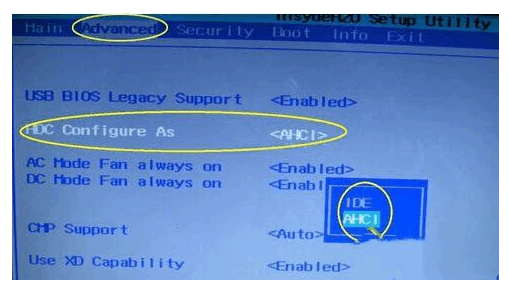

如果你的启动盘正常的话,那就要考虑硬盘原因了。蓝屏有可能和你的硬盘模式有关系,我们可以通过启动快捷键进入BIOS设置一下硬盘模式,IDE模式和AHCI模式两种切换一下,就应该可以解决的。如果还不行,就要检查硬盘是不是有坏道了,用硬盘检测工具测试一下看看,这种工具现在有很多也很方便。

用u盘装win10系统的过程中,碰到系统提示蓝屏代码为:0x0000007B代码,即碰到图中蓝屏代码的情况,是由于硬盘模式不兼容,一般只需进入bios修改硬盘模式便可。
1、重启电脑,在出现开机画面时按启动快捷键进入bios;
2、进入 bios后,通过键盘方向键选中
