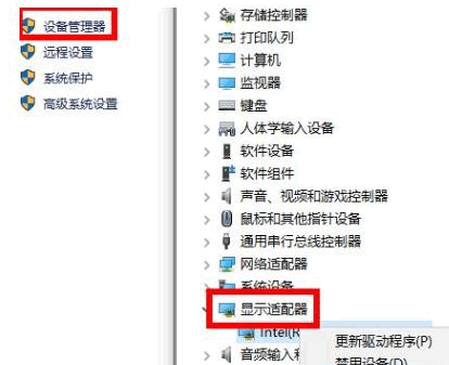

显卡驱动电脑黑屏按什么键恢复只需要我们在开机时按下F8进入高级选项在通过方向键选择安全模式进入再在设备管理器中卸载显示适配器即可,具体步骤图解如下。
工具/原料:
系统版本:windows7系统
品牌版本:华硕天选3
方法/步骤:
1、开机时按下F8进入高级选项。
2、选中安全模式进入。
3、右键计算机,然后选择管理。
4、选择设备管理器,再点开显示适配器卸载。
5、勾选删除此设备的驱动程序软件点击确定。
6、在电脑品牌官网找到合适的驱动重新下载。
总结:
这样就可以解决显卡驱动不匹配导致电脑黑屏了,希望能帮到大家。
