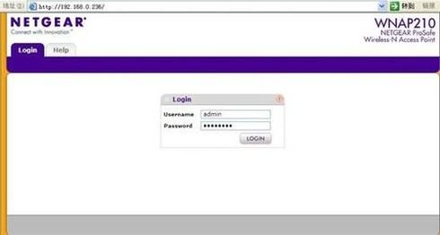

01
进入路由器管理界面。
进入方法:使用Mercury默认管理IP地址192.168.1.1登陆,用户名和密码分别为admin、admin。

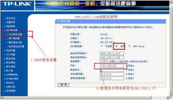

02
进入路由器后,开启DHCP。
开启方法:点击左侧菜单栏“DHCP服务器”,即进入路由器内建的DHCP服务器能自动配置局域网中各计算机的TCP/IP协议。
03
开启DHCP服务器并设置用于用户获取的起始及结束IP地址。
DHCP服务器:启用
地址池开始地址:设定用户获取来自DHCP服务器的开始地址。
地址池结束地址:设定用户获取来自DHCP服务器的结束地址。
地址租期:默认为120分钟(即120分钟后,终端用户重新获取来自DHCP服务器分配的IP地址)
其他项均彩默认值即可。
04
设置完成,点击“保存”即可。这样就完成了无线路由器DHCP服务器的设置。
