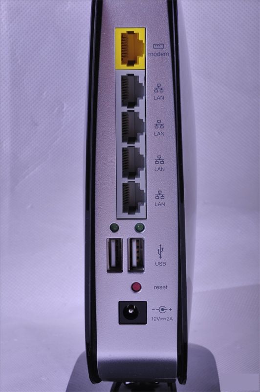

1、检查路由器与 ADSL Modem连线
        首先确保 ADSL Modem 已经连接好网络服务提供商的电话线,然后使用网线一端连接 ADSL Modem 的 RJ45 网卡口,网线另外一端连接路由器的 WAN 口(注:部分路由器标注为 Modem)。确认无误后,使用另外一根网线,一端连接 PC,另外一端连接路由器的 LAN 口(注:如果有多个 LAN 口,可连接任意一个)。操作完毕后,等待 2 分钟后重新打开浏览器,观察故障是否排除。如下图所示:

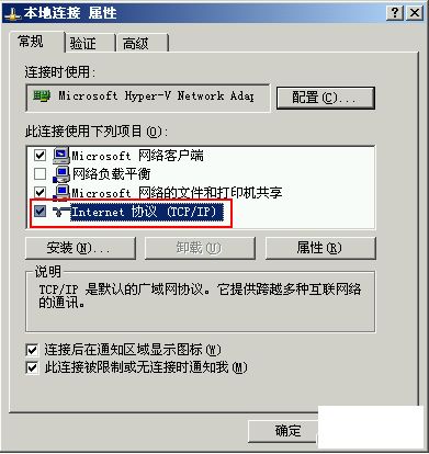

        2、检查 TCP/IP 设置

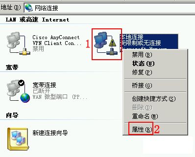

        2.1 在系统桌面找到“网上邻居”图标并单击鼠标右键,在弹出的菜单中选择“属性(R)”。如下图所示:
        2.2 在弹出的窗口中,选择对应的网卡名称如本地连接,然后点击鼠标右键并选择菜单中的“属性(R)”。如下图所示:
        提醒:如果是无线则需要选择无线连接,有线如果只有一个网口则选择本地连接。

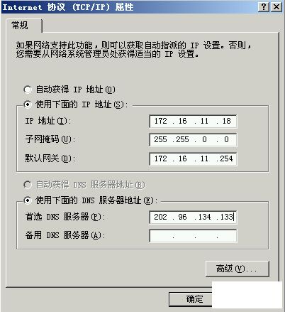

        2.3 在弹出的本地连接属性窗口,找到“Internet 协议(TCP/IP)”并双击鼠标左键。如下图所示:
        2.4 在弹出的属性窗口,勾选“使用下面的 IP 地址(S)”,然后根据实际的网络情况输入 IP地址、子网掩码、路由器网关地址和 DNS
服务器地址。如果不清楚需要设置什么值,可以联系网络管理员或者网络服务提供商。确认无误后,点击“确定”按钮。如下图所示:
        提醒:如果打开默认是手动设置 IP 地址、DNS 服务器,则可以勾选“自动获得 IP 地址(D)”测试一下。
        2.5 设置完毕后,等待 2 分钟后重新打开浏览器检查故障是否排除。

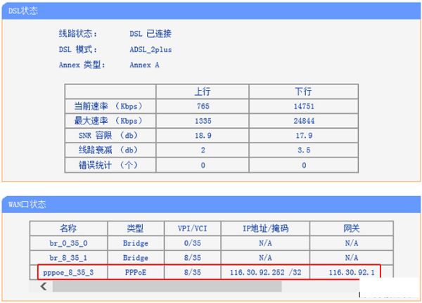

        3、检查路由器拨号状态和设置

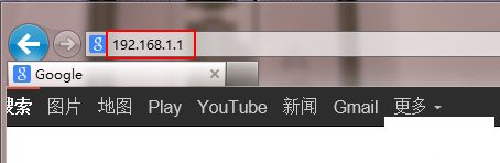

        3.1 打开 InternetExplorer 浏览器,在地址栏输入路由器地址如:192.168.1.1后回车。如下图所示:
        提醒:路由器的地址粘贴在路由器背面,可通过反转路由器查看。

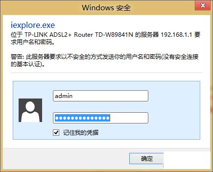

        3.2 在弹出的 Windows 安全对话框,键入路由器的管理员账号、密码后点击“确定”按钮。如下图所示:
        提醒:路由器的管理员账号、密码也粘贴在路由器背面,可通过反转路由器查看。

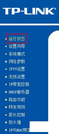

        3.3 点击左侧的“运行状态”链接,如下图所示:
        3.4 如果通过状态查看,确认当前已经连接 DSL 网络后,则可以判定连线正确。剩下的可能是主机的 DNS 设置不正确,可参考步骤 2
进行设置。或者还有一种可能性就是路由器有防火墙限制,禁用了 MAC 或 IP 地址,此情况可以根据实际情况禁用的防火墙。如下图所示:
        3.5 如果显示未连接,如果确认 Modem 正常,且没有欠费条件下,一般都是路由器的 WAN 拨号的用户名、密码输入错误,或者 ADSL Modem 与路由器的连线错误、故障。
        3.6排除以上所有的可能性,仍无效可以与路由器厂家联系检查硬件。
