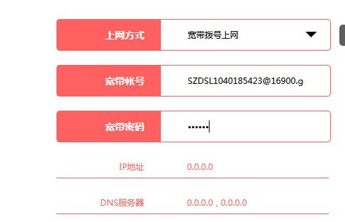

3.登录后台后选择快速设置,输入从网络服务商申请到的账号和密码,输入完成后直接下一步;

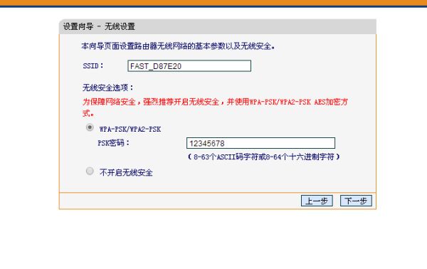

4.设置wifi密码,尽量字母数字组合比较复杂一点不容易被蹭网。
5.输入完成后确认一下,然后重新启动路由器即可生效。

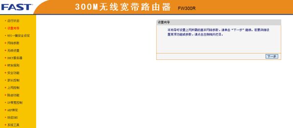

打开浏览器输入管理地址一般是192.168.1.1,然后输入默认的登录密码admin登录后台。

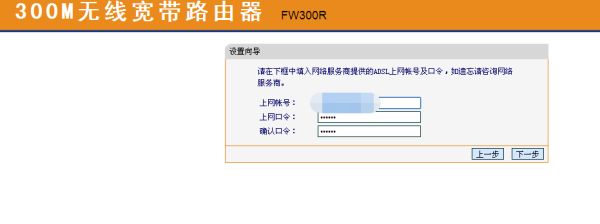

选择设置向导,点击下一步根据提示输入宽带帐号和密码
然后点击下一步,设置无线wifi的连接密码和ssid。
设置完成后,保存重新启动就可以了。
