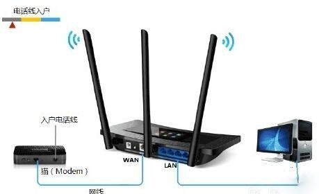

没有默认用户名、密码的路由器设置思路:
1、将网络进线接入modem的LINE接口,从LAN接线到路由器WAN接口。如果不需要经过Modem的直接将网线接在路由器的WAN接口。
2、从路由大的LAN接口接线到电脑网卡接口。

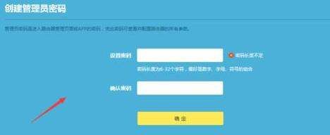

3、在电脑中打开浏览器(建议使用自带的),输入路由器背面的管理IP地址,一般为192.168.x.x或者为一个网址。
4、打开后会要求用户设置一个用户名和密码。有部分只需要设置密码,不需要用户名,以实际产品为准。

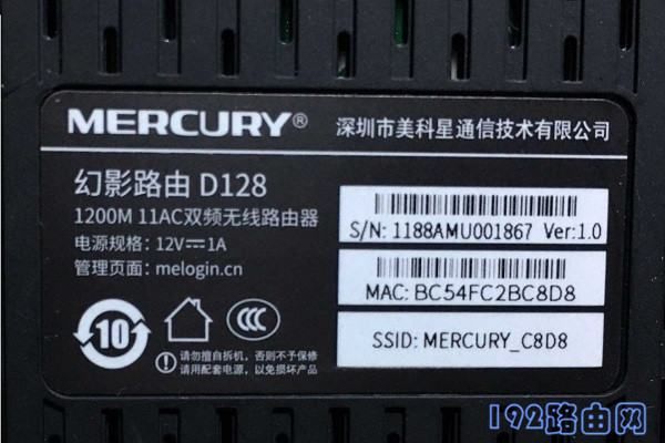

如果你的路由器背面贴纸上面,没有显示用户名和密码,表示你的这个路由器,它在出厂的时候,厂家没有预设默认的用户名和密码。
目前市面上的路由器,基本上都是这种情况,即没有默认的用户名和密码,所以在路由器背面的贴纸上面,找不到用户名和密码。

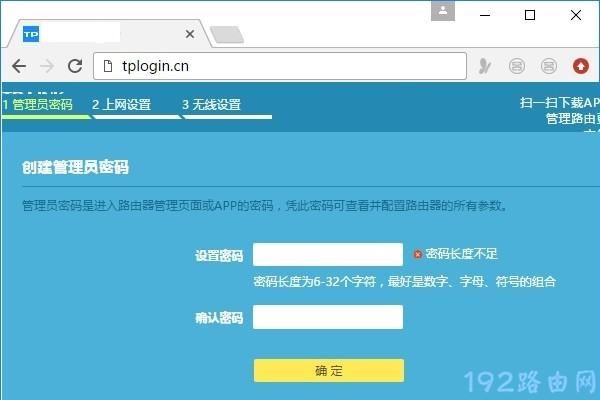

没有默认用户名和密码的路由器,在第一次设置上网(恢复出厂设置后再次设置)的时候,系统会要求用户自己设置一个登录密码(管理员密码),或者将你设置的WiFi密码作为登录密码,如下图所示。并且在登录的时候,不需要输入用户名,只需要输入登录密码(管理员密码),就可以进行登录了。
