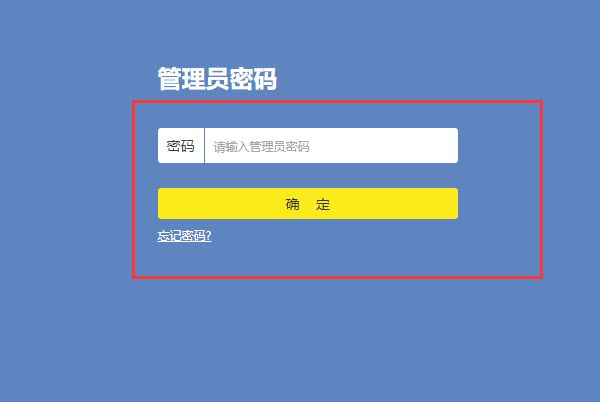

2、在电脑浏览器地址栏中输入第一个路由器后面标记的地址按回车以后输入密码登录进入。

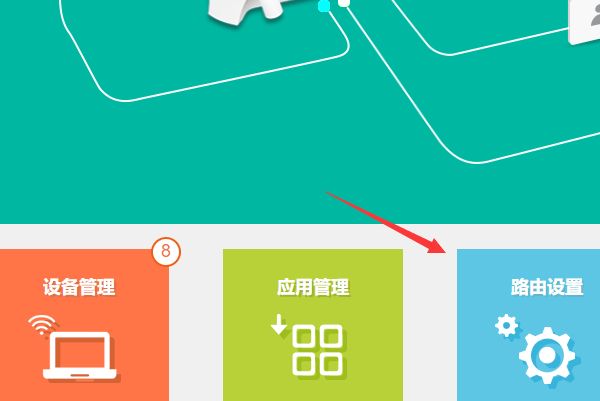

3、进入第一个路由器后台以后点击路由设置进入。

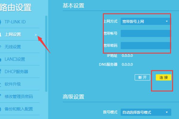

4、在进入到设置界面点击上网设置,选择宽带上网,输入网络服务商提供的上网账号和密码点击连接按钮。

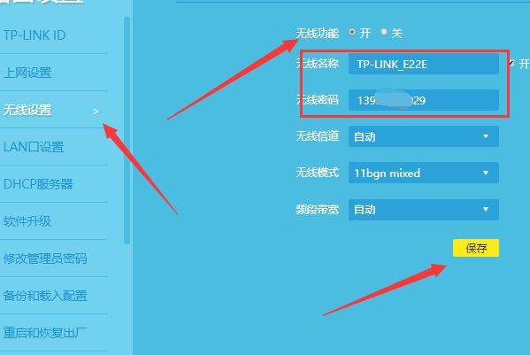

5、再点击无线设置,选择开启无线功能并输入无线信号名称和密码点击保存。

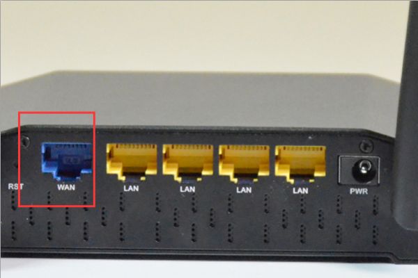

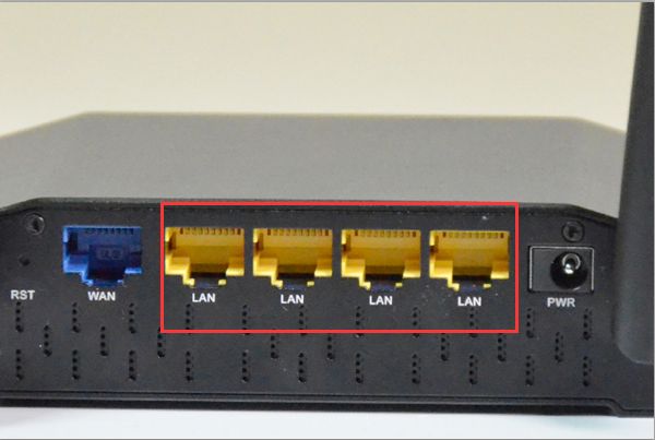

6、此时使用网线插入该路由器的WAN口并与网络服务商设备进行连接。

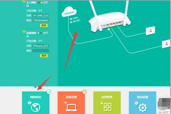

7、点击路由器后台的网络状态就可以看到已经可以正常上网了。

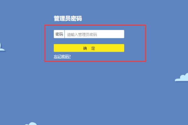

9、在电脑浏览器地址栏中输入其IP地址回车以后输入密码登录进入。

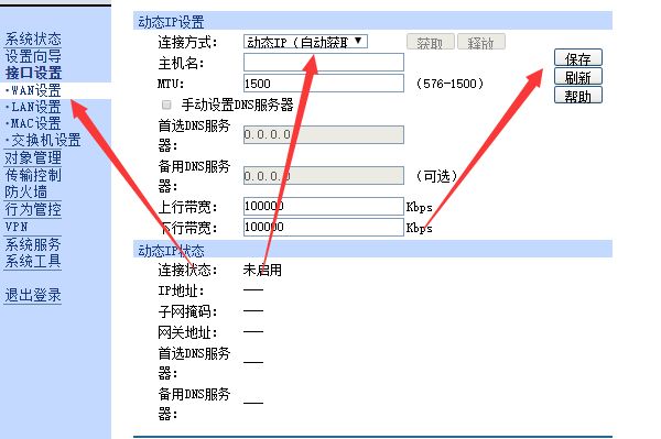

10、进入该路由器以后点击接口设置下面WAN口,将连接方式修改为自动获取IP地址并点击保存。

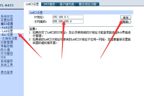

11、再点击LAN口设置,将路由器的IP地址修改为不同于第一个路由器的IP号段点击保存。

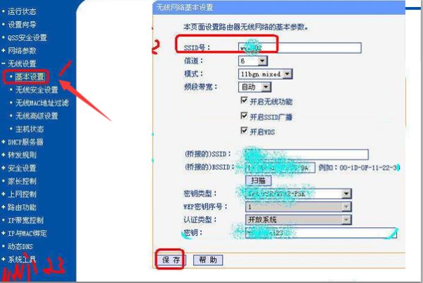

13、然后点击无线设置的基本设置,输入需要的无线信号名称并开启无线功能和广播点击保存。

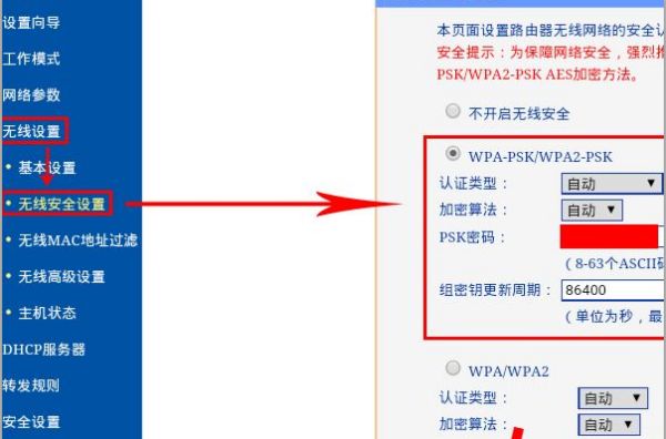

14、再点击无线安全设置,输入该无线网络的密码点击保存。
15、此时使用网线插入第二个路由器的WAN口。
16、网线的另外一头插入第一个路由器的LAN口就完成了两个路由器的连接设置了。
