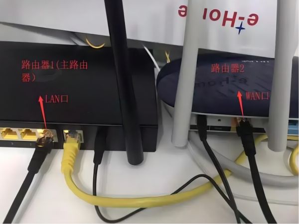

1、连接路由器1与路由器2
需要一根网线,网线一头连接主路由器(一级路由器)上的任意一个LAN(1/2/3/4)接口,另一头连接路由器2的WAN接口。

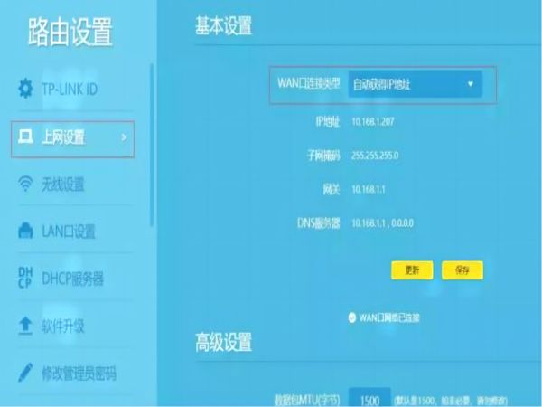

2、设置路由器2的wan口ip
在路由器2的设置界面,点击“上网设置”——>“WAN口设置”——>“WAN口连接类型”选择:自动获取ip地址(有的路由器上叫做“动态ip”或“DHCP”)——>点击“保存”。

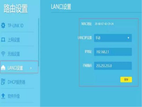

3、设置路由器2的LAN口ip
在路由器2的设置界面,点击LAN口设置,之后在右侧LAN口IP地址处选择手动,同时,IP地址修改为192.168.2.1,最后,点击保存后会提示重启路由器。

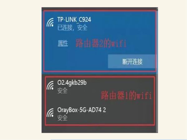

4、这样就完成了二级路由器的连接,路由器2可以正常上网了。

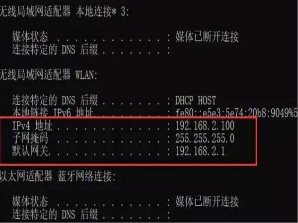

5、可以查下电脑的ip地址,已经与路由器2的lan口是同一个网段了。
