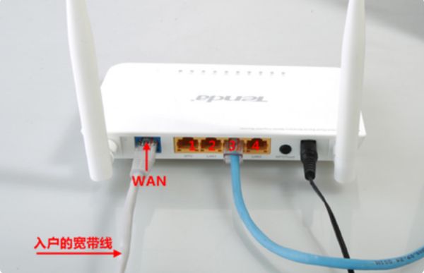

1、网线直接入户的用户直接将入户的网线接在路由器的WAN口(蓝色),再找一根短网线,一头接电脑,一头接路由器 1/2/3/4任意接口(黄色)。

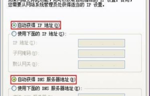

2、将电脑上的本地连接IP地址设置为“自动获得IP地址”。

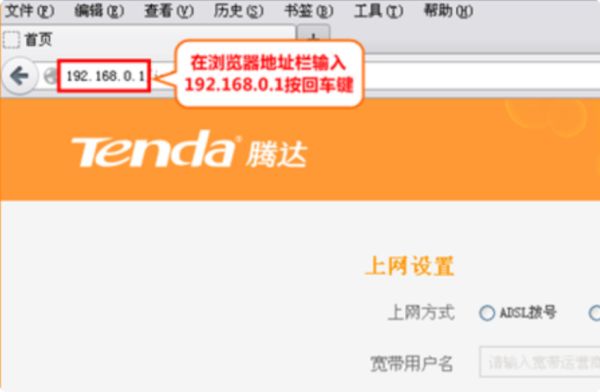

3、登陆腾达路由器管理界面设置,在浏览器中输入:192.168.0.1 按回车键。
4、在设置页面中选择“ADSL拨号”, 在“宽带用户名”、“宽带密码”中输入宽带运营商提供的宽带用户名和密码 ,点击“确定”即可。

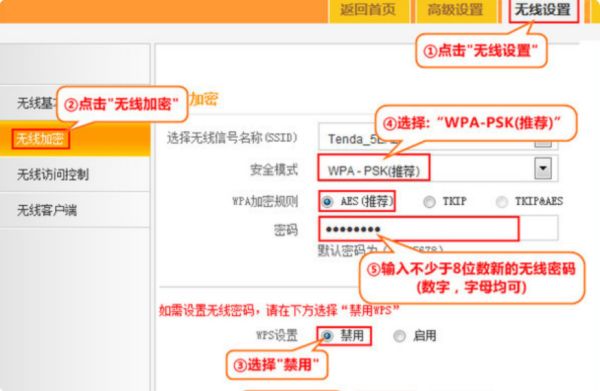

5、点击“无线设置”-“无线安全”,设置无线密码。

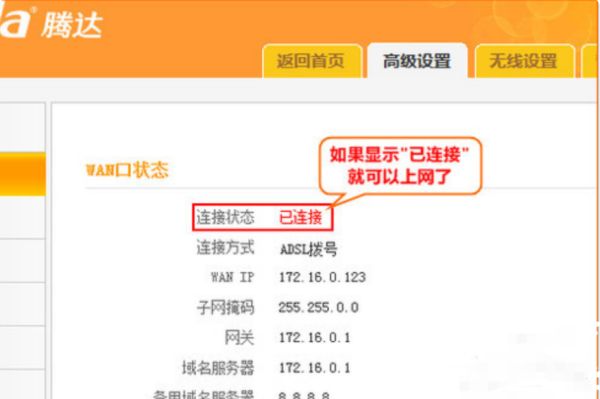

6、点击“高级设置”-“运行状态”,如果WAN口状态显示“已连接”,就可以上网了。

四、设置好之后,点击“高级设置”—“系统状态”,查看WAN口的连接状态是否显示已连接,连接方式是否对应的显示正确,如正确,证明已设置好可以上网了。
ADSL拨号对应的连接方式是:PPPOE
自动获取IP地址对应的连接方式是:动态IP
静态IP对应的连接方式是:静态IP
