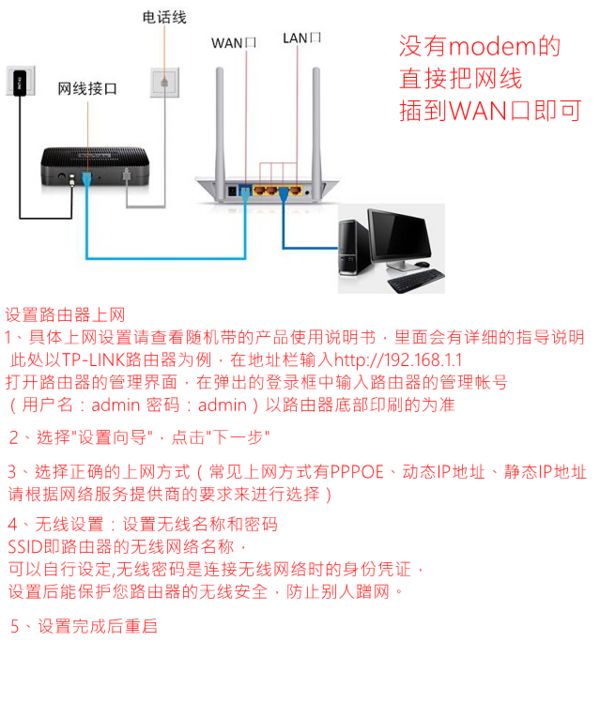

一、无线路由器怎样连接猫上网
无线路由器插上电,先不要接猫,电脑连接无线路由器任一LAN口 , 浏览器输入192.168.1.1 进入设置页面,按照PPPOE(ADSL虚拟拨号)方式设置即可。 然后 再设置一下SSID、加密方式和密码 。 保存、重启。 设置好以后,把猫LAN口接出来的网线接在无线路由器的WAN口上

步骤
1、首先进行连线:电话入户线——宽带分离器——猫DSL口——路由器的线一头插在猫的'LAN口上,另一头插在路由器的WAN口上——电脑(分别两条线都插在路由器的LAN口上)。需要注意,如果是ADSL宽带,那么电话要从宽带分离器的专用接口上连接。
2、其次进行路由器设置:打开IE输入192.168.1.1或192.168.0.1——输入路由器用户名、密码,一般是admin——进入控制页面——web设置——输入宽带账号和密码 (拨号方式设置为:自动,以后打开电源,路由器就会自动拨号)——开启DHCP服务——网参数里将ADSL宽带的DNS服务器地址也添加上——确认。
3、再次进行PING验证:“开始”——“运行”输入ping 192.168.1.1 -t 或ping 192.168.0.1 -t 。
4、最后,设置自动获取IP:在网上邻居——本地连接——属性——TCP/IP——属性——自动获取IP。
