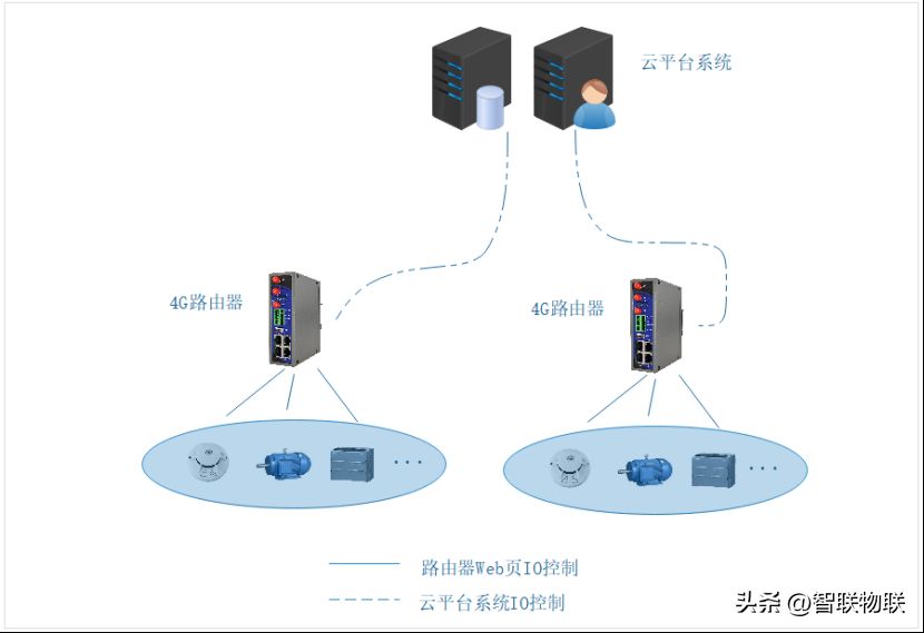

工业路由器IO控制是指路由系统已开发支持对用户DI(数字输入)/DO(数字输出)/Relay(继电器)类型的设备控制操作,目前各支持1路设备类型。 IO控制目前支持2种方式进行控制操作,即通过工业路由器web页面本地IO控制查看及通过工业路由器云平台进行远程控制查看。具体简单介绍如下,以智联物联工业网关IR4000示例。
网络基本拓扑:
IO远程控制

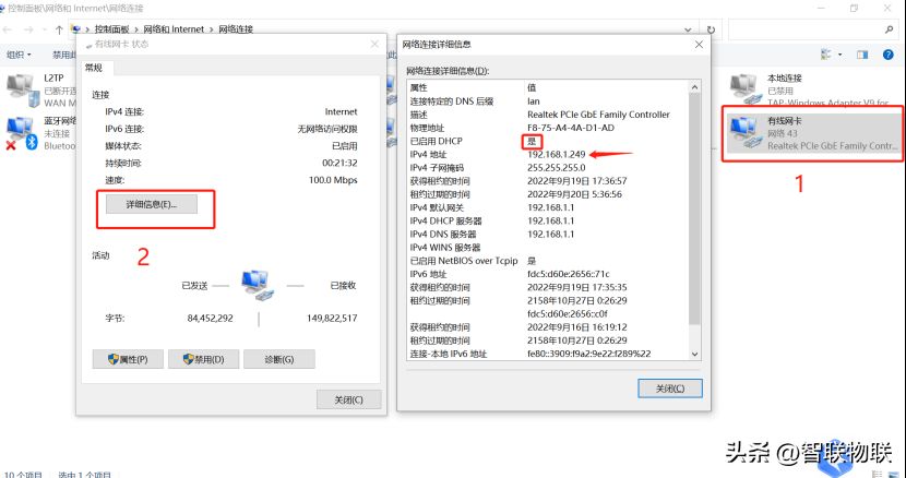

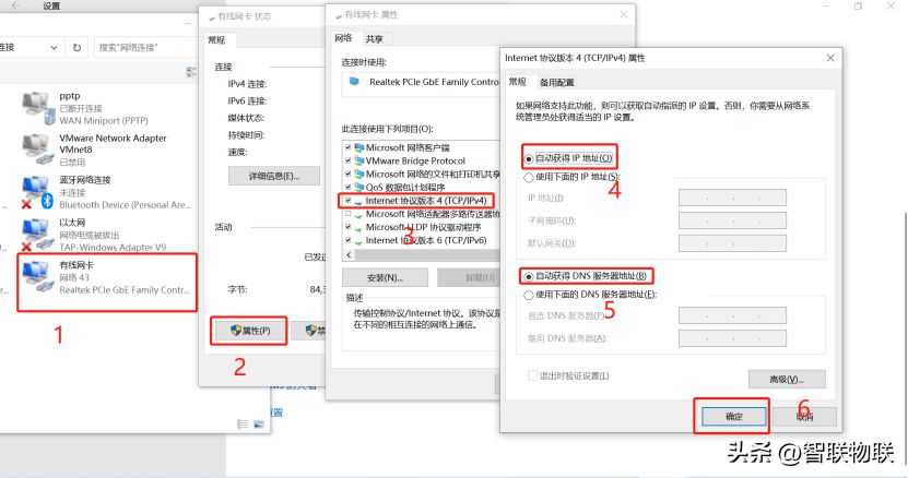

(1) 工业路由器插好4G卡,安装好网络天线;然后将工业路由器的Lan口连接到电脑网口,同时电脑网络共享中心的本地连接设置自动获取;
网络共享中心 本地连接
本地连接

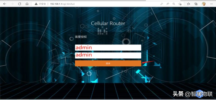

(2) 打开浏览器,输入:192.168.1.1(默认地址,如有修改,请先查看电脑本地连接处的实际网关ip地址),回车,输入默认的登录用户名、密码:admin/admin,点击“登录”,最后进入到工业路由器的配置管理页面。
192.168.1.1

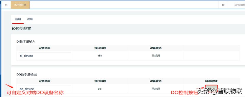

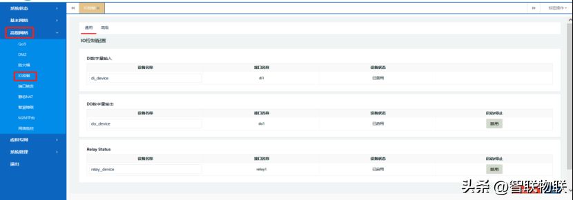

IO控制页面

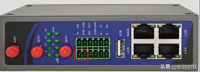

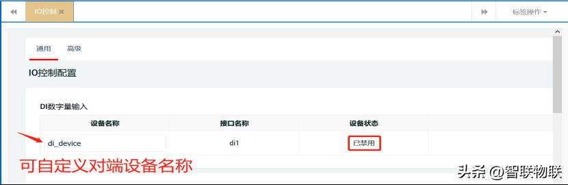

2.2 DI 数字量输入
所谓数字信号,即高电平1和低电平0,在控制上也就是断开或闭合,DI就是一个开关量的输入信号,用户DI设备给工业路由器输入一个断开/闭合的控制操作后,工业路由器系统页面会读取对应的DI设备状态。和常开启动按钮开关一样,按下就是一个闭合信号;常用于状态的显示,比如断路器合闸了,在DCS画面显示闭合。 053330qnbl7nngs36rra4b.png
DI接口、DIM接口

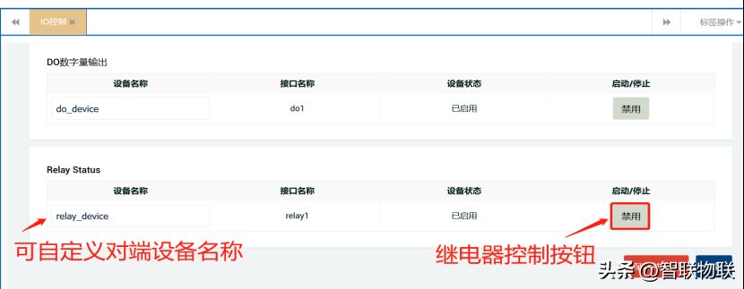

2.3 DO数字量输出
是一种开关量的输出信号,即通过远端用户系统平台或者工业路由器web页面IO控制触发出一个启动或停止的信号给用户DO设备,使设备启动/关闭;比如电机的启动,通过DCS发出启动命令,电机控制回路接通,接触器得电吸合,电机启动;功能和启动按钮一样。 053331roa6j36happrf5ox.png
DO接口、DOM接口2.4 Relay 继电器

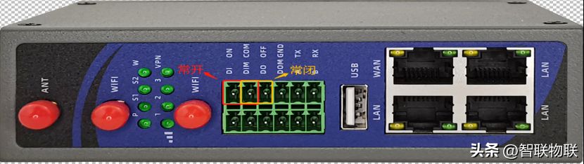

继电器是一种电控制器件,是当输入量的变化达到规定要求时,在电气输出电路中使被控量发生预定的阶跃变化的一种电器,包括常开或者常闭两种类型。继电器具有控制系统和被控制系统,通常应用于自动化的控制电路中,在电路中起着自动调节、安全保护、转换电路等作用。
输出端口:
ON:继电器常开接口,继电器吸合前悬空,吸合后与COM短接(高电平导通)
COM:继电器公用接口
OFF:继电器常闭接口,继电器吸合前与COM短接,吸合后悬空(低电平导通) 053331iap5pm5yqsm5yxlv.png
Relay 继电器
Relay 继电器

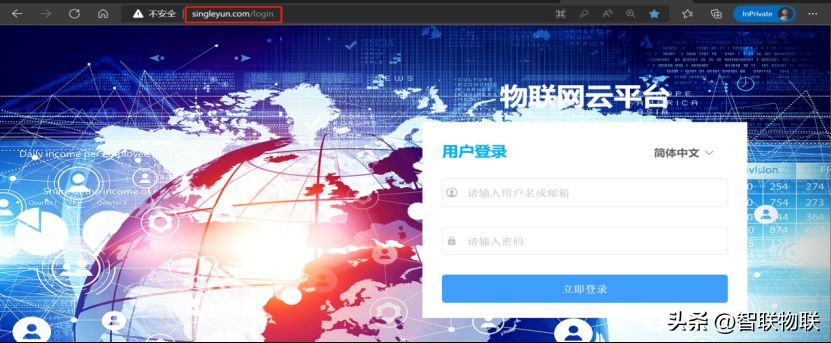

3.IO控制(云平台端)

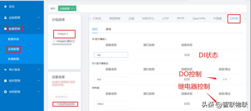

物联网云平台
(2) 登录云平台后,打开配置管理-设备配置,选择对应的分组和设备,点击IO控制即可进行相关操作,具体功能如下图: 053332vdcpiczcfjd77q59.png
智联云平台
