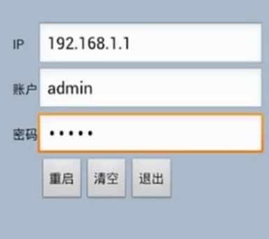

2、通过电脑连接到网络,打开浏览器,输入路由器后台管理IP,并输入用户名和密码:

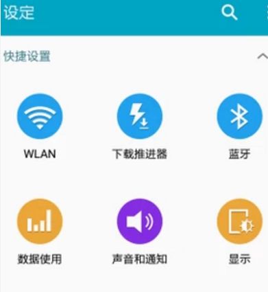

1、打开手机中的【WIFI】

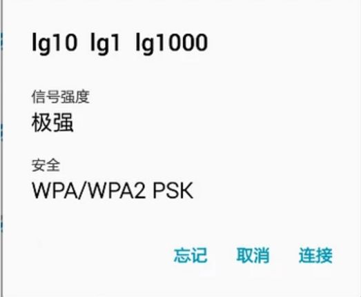

2、选择【忘记】我们所要连接的WIFI

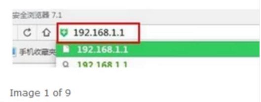

3、打开浏览器,输入路由器的通用IP“192.168.1.1”,回车进入

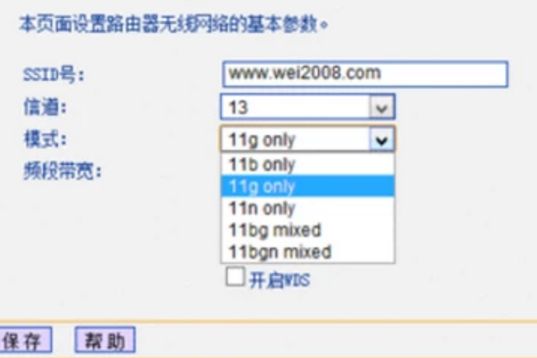

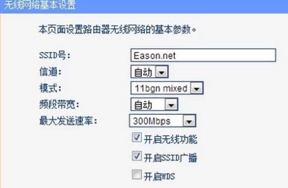

4、修改路由器模式,当前的路由器模式为‘11bgn mixed’
5、将路由器模式修改为‘11g only’
6、【重启】路由器,然后重新连接WIFI即可
