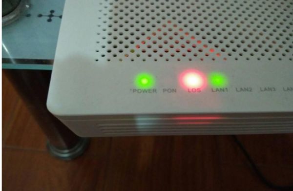

光猫的光信号灯(los)闪红灯表示光猫接受的光功率不正常。
解决方法:
1、光猫光接口有问题,需要更换光猫。
2、室内尾纤连接光猫接头松脱,把接头插好即可恢复。
3、室内部分光纤弯折过大,光纤弯折过度会影响光信号在光纤内光的全反射传输,只要把光纤顺直即可。
4、室外部分光纤有折断或运营商机房设备光端口故障,需要找运营商处理。

路由器los闪红灯的解决方法:
1、关闭电源,拔下光纤头但我们发现路由器los闪红灯的时候,我们首先可以关闭电源,然后拔下光纤头,用棉签清理一下光纤头表面以及路由器的插孔内部,然后插上电源,重新插回光纤头。如果这一步没有问题,那么红灯就会停止闪烁。
2、检查光纤线路如果在清理过光纤头与路由器的连接处以后,路由器los灯还是会闪烁,我们可以再去检查一下光纤线路,看看线路有没有出现折弯或者破损的情况,如果出现这样的情况,可以重新换一条光纤线路,那么红灯闪烁的问题应该就可以得到解决。
3、咨询客服如果上面两步都已经处理过了,los红灯还是在闪烁的话,可以直接打电话给电信的客服,向他们咨询一下,最大的可能是外部线路和光猫损坏了,他们会派专门的人员上门修理。
三、los红灯闪烁该如何维修
光猫光接口有问题,需要更换光猫。
路由器los闪红灯想表示的信号是光路接收不到光信号或者接受光信号不良,如果光路接收不到光信号,那么无线网络的使用就会受到干扰,所以路由器会闪红灯来提醒用户去调整。
当发现路由器los闪红灯的时候,可以关闭电源,然后拔下光纤头,用棉签清理一下光纤头表面以及路由器的插孔内部,然后插上电源,重新插回光纤头。如果这一步没有问题,那么红灯就会停止闪烁。
