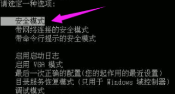

1、关闭电脑然后重启。
2、重启的时候一直不停按F8。
3、进入安全模式。

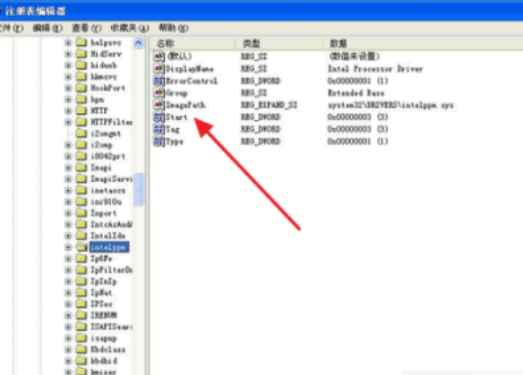

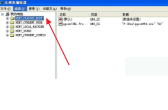

4、在开始找到运行,然后输入regedit。
5、点击确认进入注册表编辑器中。

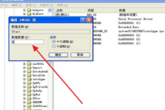

6、依次点开“HKEY_LOCAL_MACHINE ->SYSTEM ->ControlSet001 ->Services ->Intelppm”双击右侧的start。
7、弹出窗口数值改为4,点击确定。重启电脑即可。
