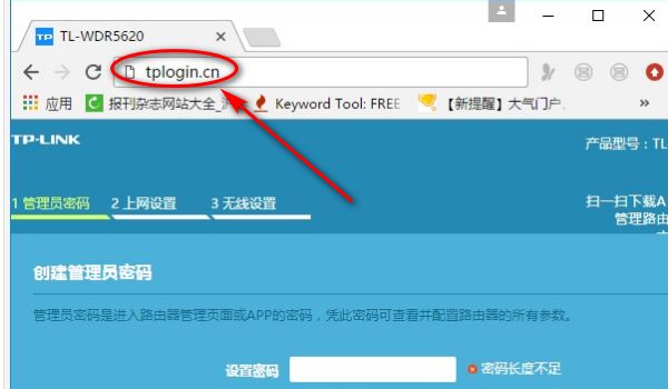

3、连接成功后打开浏览器,在网址栏中输入路由器管理地址,进入管理页面,地址一般标在路由器背面标签位置。进入设置界面,设置路由器管理密码。

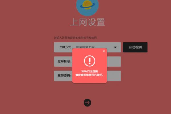

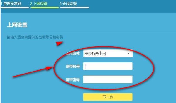

4、此界面用于设置宽带账号密码,宽带账号一般为电信手机号码,密码为手机号码后六位。如在设置中提示WAN口未连接表示路由后面的网线未插好。

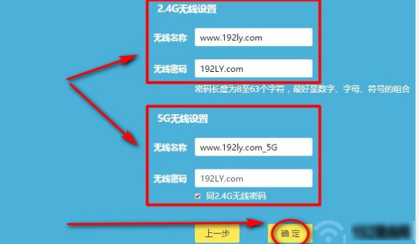

5、设置无线WiFi名称,密码,密码请牢记,保存之后路由会自动重启,在手机WiFi中搜索设置的无线WiFi名称,输入密码连接,使用浏览器打开网页测试宽带能否使用。

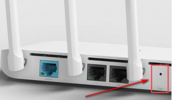

1、在路由器的背面找到一个小孔,小孔下面有reset英文字母。用尖锐物插入孔中,保持10秒以上,完成无线路由器重置。

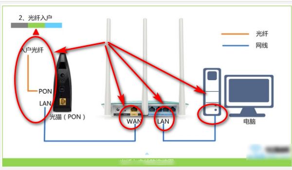

2、用网线把无线路由器、电脑和光纤入口连接起来。

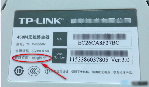

3、在无线路由器背面找到无线路由器的管理页面(管理网址)。
4、打开电脑中的浏览器,输入上一步查询到的无线路由器管理页面网址。

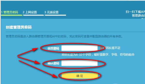

5、在设置页面输入新密码进行密码设置,设置密码后点击下方的确定按钮。
6、在上网设置页面选择宽带拨号上网方式,并输入宽带账号和宽带密码,点击下一步。

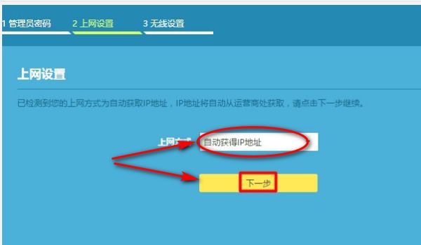

7、在无线设置中选择自动获取ip地址的上网方式,并点击下一步。
8、在无线设置中设置无线名称和无线密码,然后点击确定按钮。

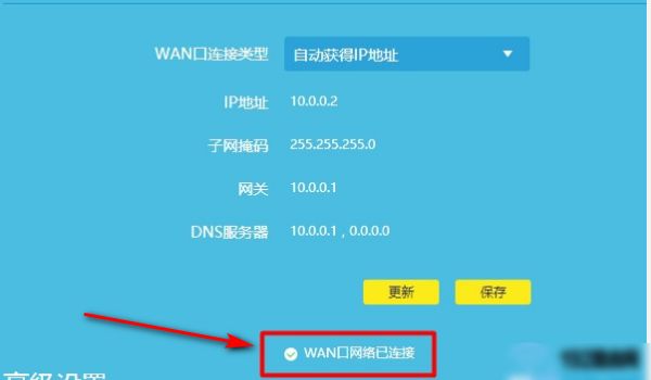

10、用电脑重新连接路由器,并登陆路由器网址设置页面,找到“上网设置”选项,看到“WAN口网络已连接”,表明无线路由器已设置成功。
