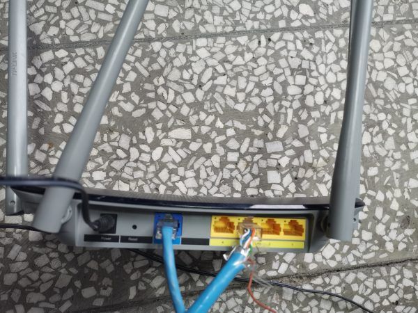

一、路由器接网口灯不亮是怎么回事
首先你要确定电源连接是否牢固,或者说电源指示灯亮不亮;
如果电源指示灯也不亮,估计是电源就没连接通,比如电源适配器故障;
如果电源指示灯是亮的,只有这个网络接口灯不亮,但能正常上网,这也是可以不管的,可能仅是指示灯的问题;
如果也是不能连接到网络,而且网线也是正常的(检查网线,或者更换网线),估计就是路由器接口有问题,造成接触不好或内部芯片损坏(正常使用的话,可能性还是比较小的)。
如果真是路由器的问题,也只能更换一个新的路由器来解决了,先按以上方法逐一排除试试看。

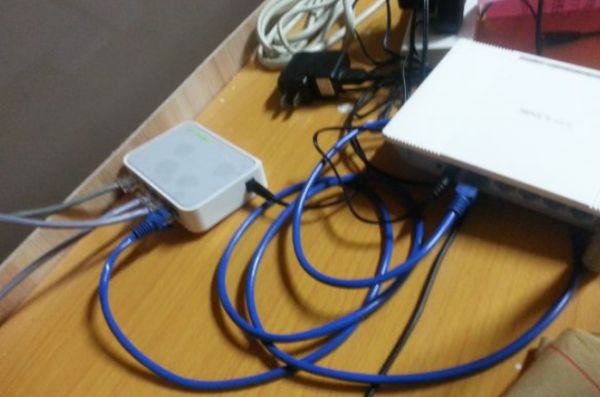

二、路由器上的WAN灯不亮是什么原因
1、一般路由器正常工作会显示电源灯、宽带信号灯和WiFi信号灯,正常工作必须常亮,如果不亮,有可能是未通电,或者电源、路由器损坏,依次检查插座、电源接头是否通电。如果只是电源灯不亮但路由器可以正常运作,可能是电源LED灯珠出现故障;
  2、宽带指示灯如果熄灭,可能是外网宽带出现故障无法上网,也可能是路由器连接外网接口故障,还有可能是路由器自身的宽带设置故障。先登录路由器的管理页面,检查是否显示有网络连接故障的提示,如果出现故障提示可以尝试重新设置宽带连接,或者重新插拔连接宽带的接口。在排除是路由器和网线接口的故障后,可以拨打宽带运营商的客服热线咨询;
  3、如果是WiFi网络的指示灯不亮,可能是WiFi无线信号关闭,建议检查一下路由器是否有硬件的无线开关按键点击开启,或者是进入路由器的管理页面查看是否关闭了WIFi信号,重新开启即可解决;
  4、有部分的路由器还有一个SYS系统指示灯,这个是路由器的工作状态指示灯,闪烁代表正常,如果SYS系统指示灯不亮切断所有电源,重新打开路由器,重启后依旧不亮,建议长按路由器中的【Reset】按钮,等待路由器重置后,再重新设置一次路由器。
