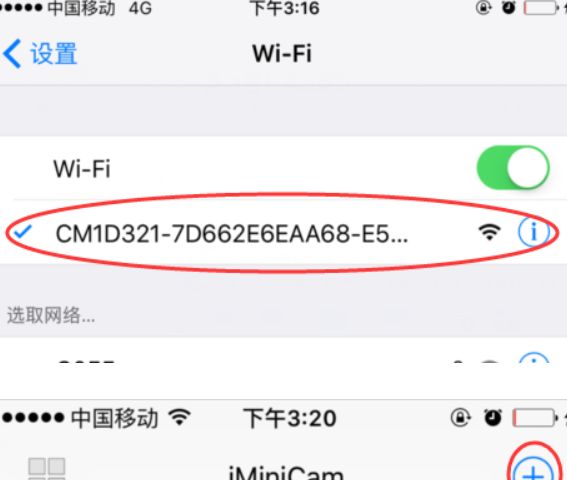

1、进入手机设置里的WIFI信号里边,找到信号(这个信号就是机器的UID号每台机器都是唯一的)并连接。

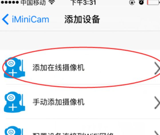

2、然后打开手机APP(IMINICAM)点击上图所示的加号进入添加摄像机如下图所示。

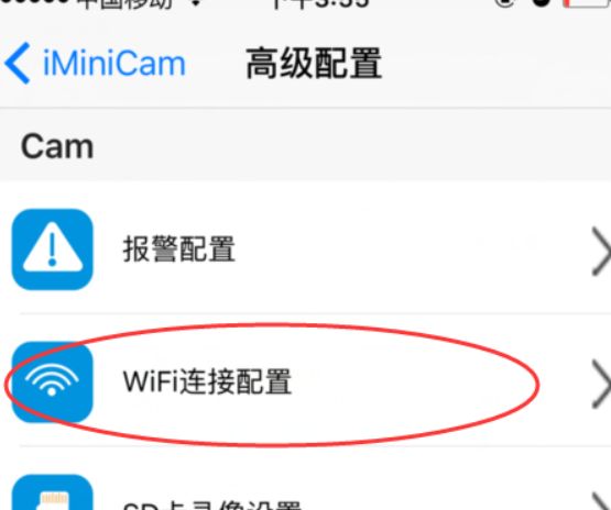

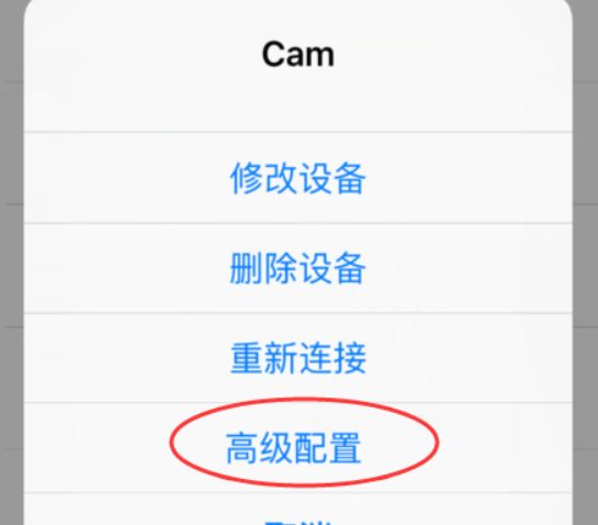

3、在点对点能观看视频的时候,返回上一级进入如图所示界面点击小齿轮进入高级配置。
4、找到安装位置的路由器信号,输入密码进去就可以远程访问了。

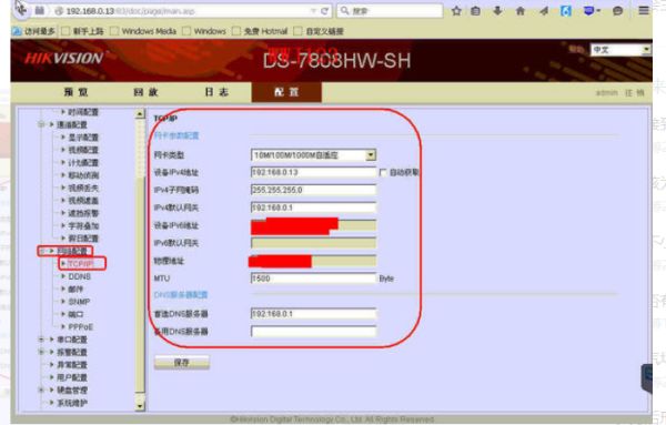

1、先设置录像机地址,在路由器网段内,不和其他电脑冲突即可,假设路由器IP段192.168.0.1-254.
2、直接从硬盘录像机管理网口,接线到无线路由器任意LAN口即可。
