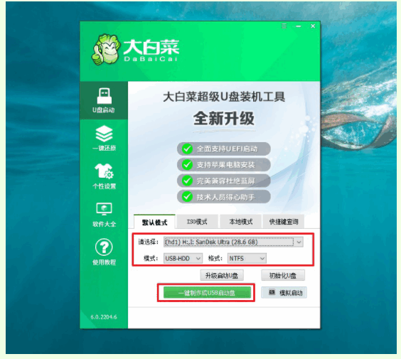

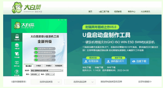

1、在收到其他维修同行的一台可用的电脑中下载并安装大白菜U盘启动盘制作工具。

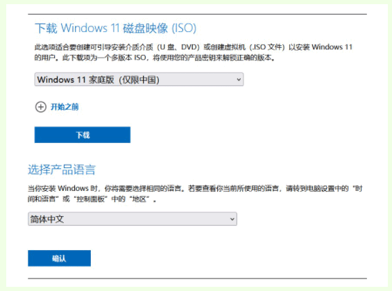

2、接着在微软官网上下载需要重装的系统,然后点击下载。
3、下载完成后,打开软件,点击下方的一键制作成U盘启动盘选项。

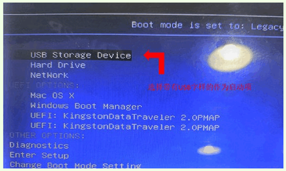

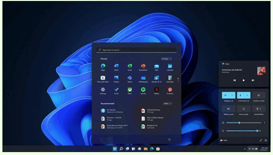

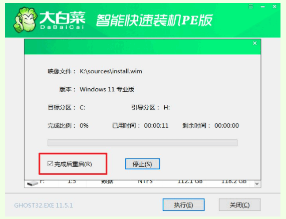

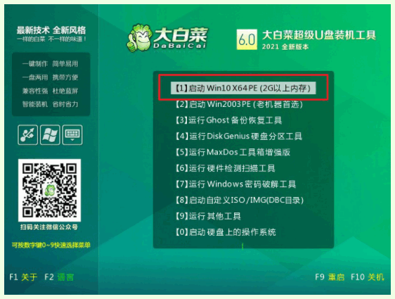

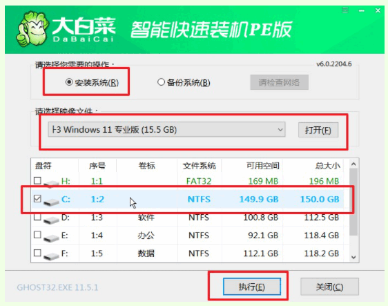

4、等待u盘启动盘制作成功后,插入需要重装的电脑中。启动电脑。等电脑出现开机画面之时,按下U盘启动快捷键。跳转到新界面后,设置U盘启动项,随后进入大白菜pe系统。 080644trq07vf5fxkq5xfv.png 5、选中第一项,按回车键确定。 080644lhaca9a9tf7m93mm.png 6、接着选择在c盘中安装系统,然后点击执行。 080644eii7vddvqczqk1id.png 7、随后软件开始自动安装系统,在此期间电脑会不断重启,注意在第一次重启的时候就及时拔出大白菜u盘启动盘。 080644xaaa9v0vclsyyv7s.png 8、最终进入Windows 10系统桌面则表示此次重装成功。 080644vzsffff9ofo2ufko.png 拓展资料:更多电脑重装系统的方法
