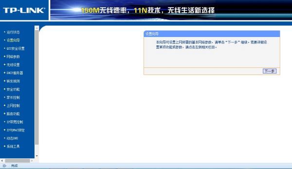

6、打开浏览器,在地址栏输入网关B,回车后输入用户名和密码进入路由器B配置介面;
7、将Wan地址lP设置为自动获取,DNS自动获取等等,不选拨号,不同路由器的设置项会有所不同,根据需要填入,保存或应用;
8、将Lan地址改为网关B,如果网关B的前三个数字和网关A的前三个数字完全相同的话,就要将第三个数字加或者减1,使之不相同,并且记住这个lP为新的网关B,以后再管理这个路由器就要用这个lP才能进入管理页面,保存或应用,此时将从路由器A的Lan接出来的网线插入路由器B的Wan口并重启路由器,最好是将路由器重新加电;
9、如果路由器A、B没什么问题的话,你的电脑也就应该可以正常上网了。
10、如果想在路由器B上设置无线wifi功能,打开浏览器,用新的网关B进入路由器B的管理界面,在无线设置中找到默认的SSlD,用手机捜索wifi并连接,如果还不能上网,说明你路由器无线部分有点问题了,如果能上网,那就将SSlD和安全设置弄一下就可以了。

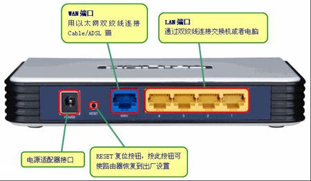

①宽带网线接路由器的WAN口。
②路由器的四个LAN口接电脑。
③接上路由器的电源,检测无线讯号。
④在路由器中输入路由器的设置IP地址(通常是192.168.1.1)。
⑤一般走向导设置即可正常上网。
⑥如有异常,不妨按一下路由器的重置按钮,再重新设置一下路由器即可。
设置路由器的方法是:
①进入设置界面之后,按照设置向导走完,即可正常上网了。
②如果异常,不妨点击路由器的重置按钮,再设置一下路由器即可。
