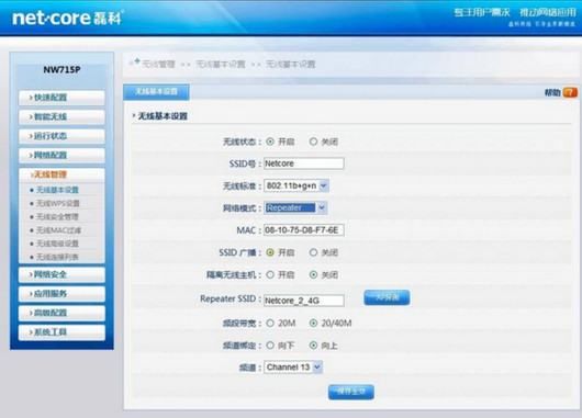

登录后,您可以导航到无线设置页面。 此页面的位置可能会有所不同,但通常可以在“无线”或“Wi-Fi”下的路由器菜单中找到。 在此页面上,您可以配置无线网络名称 (SSID)、密码和其他设置,例如安全类型和无线信道。

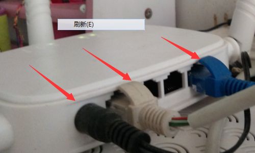

1、首先将路由器与电源和网线连接好,由左向右的插头依次是电源 、网线 、和电脑。

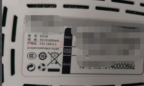

2、在路由器的反面找到IP地址,是用点分开的三组数字,一般来说都是贴在路由器的反面。

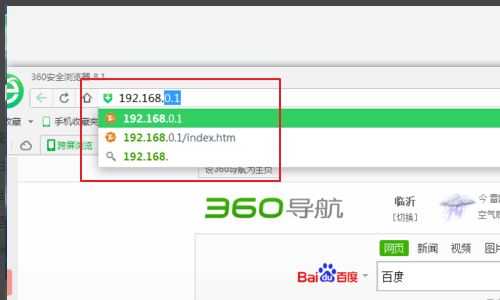

3、接着,打开电脑的浏览器,在浏览器的地址栏上输入着一串数字,这里要注意的是每一组数字之间是用点分开的,不是用逗号,也不是用句号分开的,输完之后点击回车键。

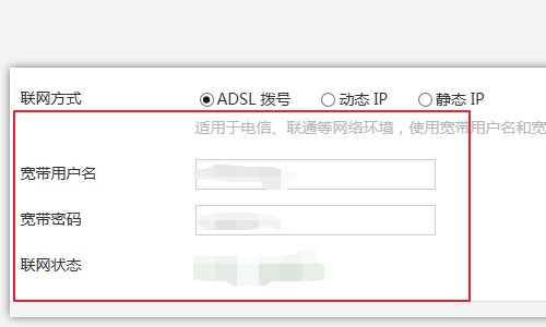

4、接下来,页面上就会出现有关路由器的一系列的设置了,首先,在首页的上面,会有一个宽带的输入,大家只需要将当时办理入网手续时获得的用户名和密码输入进去就可以了。

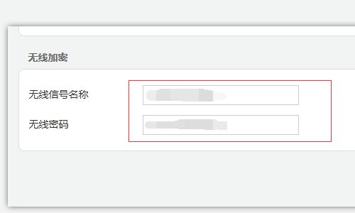

5、其次,紧接着用户名的输入栏的下面,就是路由器的用户名和密码的设置的,设置完之后,直接点击完成就可以了。
