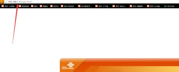

2.接下来就是要设置了。在浏览器中输入地址:“192.168.1.1”。

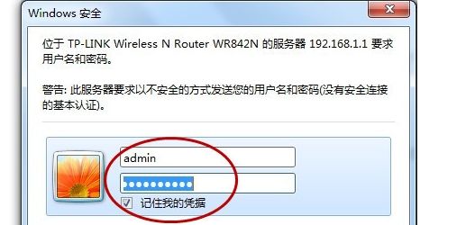

3.网址打开之后会跳出一个对话框,输入相应的用户名和密码。一般新买来的用户名都“admin”,密码都是默认的。

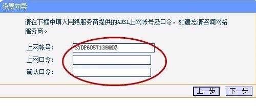

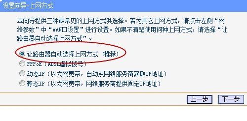

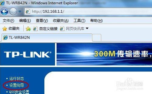

4.进去主页之后,有个“设置向导”,点开。点下一步-选择第一项(让路由器自动选择上网方式)-下一步输入上网帐号和密码(就是你开通网线时运营商给的上网帐号和密码)。

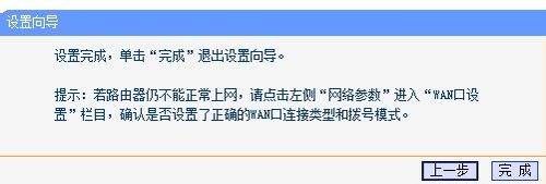

6.设置好以上步骤后,点确定。到此为止无线路由器就设置完毕了。

4、电脑上打开浏览器,在地址栏里输入192.168.1.1,也就是你的路由器的默认管理IP 地址,回车,会弹出一个要求输入用户名和密码的对话框,这是要求你输入路由器的管理用户和密码,回车。绝大多数路由器机型的管理用户和密码是相同的admin,但部分D-Link的机型的管理用户名是Admin,注意A大写,密码为空,如仍不对,参见你的路由器的说明书。
