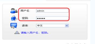

1、打开IE浏览器,在地址栏中输入网关的维护地址(默认为192.168.3.1或192.168.1.1),登录用户名和密码(默认用户名密码均为admin)进行登录。如何打不开,考虑电脑是否设置为自动获取IP。

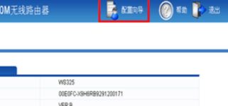

2、进入“配置向导”。

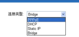

3、如下图,选择所需的配置方式。

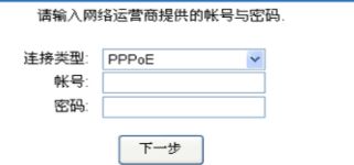

4、宽带用户名密码PPPoE拨号方式:输入帐号、密码,点击“下一步”。

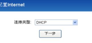

5、设置动态IP的上网方式:连接类型选择DHCP,点击“下一步”。

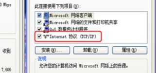

6、打开本地连接状态,点击“属性”,双击“Internet协议(TCP/IP)”。

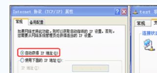

7、勾选“自动获得IP地址”,点击“确定”,然后网关会自动分配IP地址给电脑。参考文档:如何给电脑设置IP地址 包括win7 xp等系统的ip设置。

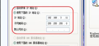

8、DHCP连接类型下也可以设置设置静态IP的上网方式,开始步骤同上,然后输入静态IP地址192.168.3.x(2≤x≤254)。
