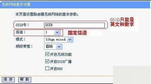

1、首先,在其中收到其他维修同行的一台路由器上找到无线设置-基本设置中设置“SSID号”、“信道”,设置固定信道号:
2、然后,记录该无线路由器设置后的SSID、信道和加密设置信息:

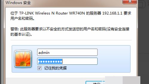

3、接着,登陆第二台路由器:

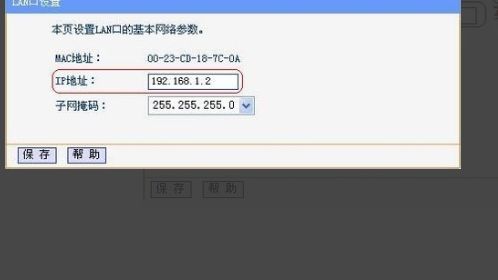

4、在网络参数-LAN口设置中,修改IP地址和第收到其他维修同行的一台路由器不同:

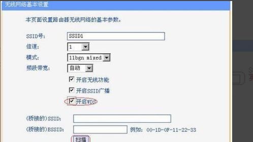

5、最后,在无线设置-基本设置中勾选“开启WDS”。点击“扫描”,搜索周围无线信号,这样两台路由器就已经成功桥接在一起了:

  关于无线路由器桥接设置的问题,首先把路由器的LAN地址设置为192.168.1.1保存,此时会重启重启后回到设置界面点击「无线设置」->「基本设置」SSID(自己喜欢什么就填什么),本例以TP_LINK-A为例信道从1到13随便选一个,但不能选自动,防止WDS功能不稳定,本例以信道11为例。其他的就不用管了。

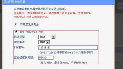

  步骤2、点击「无线设置」->「无线安全设置」
  加密方式选WPA-PSK,密码自己喜好,本例以12345678为例注意相比旧式的WE加密,WPA/WPA2加密更安全,且桥接起来更稳定,所以推荐使用WPA/WPA2加密点击「DHCP服务器」->「DHC服务器设置」把「地址池起始地址」设置为192.168.1.100把「地址池结束地址」设置为192.168.1.149其他不管,保存,重启主路由器,这样主路由器就设置好了。
  步骤3、进入副路由器的设置界面,点击「网络参数」->「LAN口设置」
  把副路由器的LAN地址设置为192.168.1.2防止与主路由器冲突,同时也便于管理主和副路由器。
  步骤4、点击「无线设置」->「基本设置」
  SSID自己喜欢,但不要与主路由相同,本例以TP_LINK-B为例信道和主路由相同,选11勾选「开启WDS」,在弹出的界面点击扫瞄,得到AP列表以后找到主路由器的SSID,即TP_LINK-A,点击右边的「连接」按钮,会回到先前的界面,加密方式选WPA-PSK,密钥填主路由的密钥:12345678,(保持与主路由器一致即可),保存由于新的WDS功能于老式的Bridge有所不同,更为高级,所以仅需所有副路由器开启WDS并填入主路由的信息即可,如主路由开启WDS或Bridge功能,请关闭,否则WDS功能无法使用!
