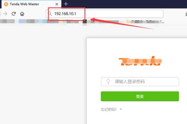

192.168.10.1 路由器设置方法如下:
准备材料:笔记本ThinkPad、FireFox浏览器、腾达千兆无线路由器

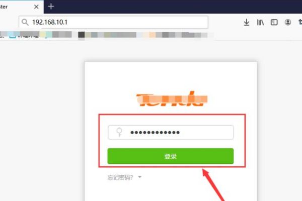

1、打开火狐浏览器,输入路由器入口地址192.168.10.1
2、输入设备管理密码,然后点击登录,

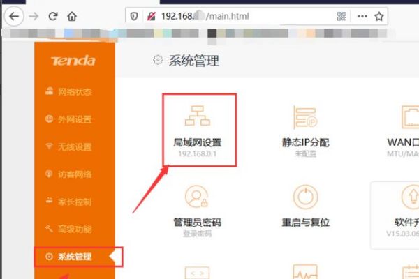

3、然后依次选择“系统管理”、“局域网设置”,

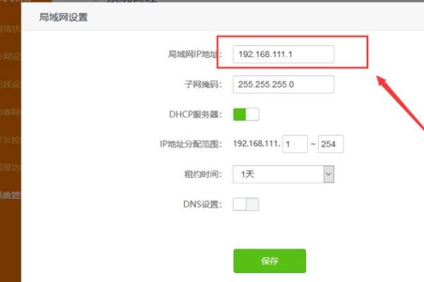

4、在“局域网IP地址”栏输入自己想要配置的IP地址,这里输入192.168.111.1,然后点击保存,

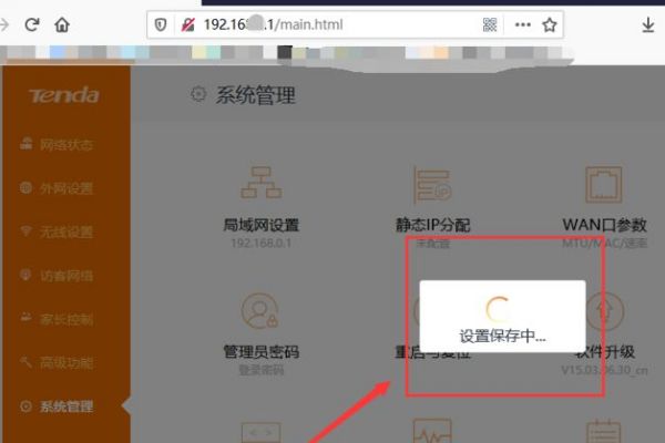

5、不要关闭网页,等待保存,

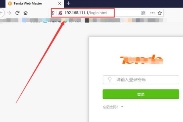

6、保存完毕后,刷新浏览器,或者在浏览器地址栏输入192.168.111.1,发现路由器的入口已经从“192.168.10.1”变为“192.168.111.1”。

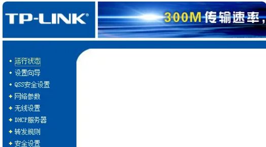

1、首先,我们需要登录到路由器的WEB管理界面,这里如果我们还没有修改路由器的登陆IP的话,那么对于TP-Link型号的路由器,登陆地址是192.168.1.1,对于腾达无线路由器的登陆IP是192.168.0.1,好了一般来说默认密码和用户名均为admin。

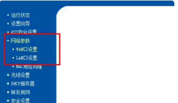

2、登陆路由器成功以后,我们选择“网络参数”设置,然后选择“LAN口设置”。

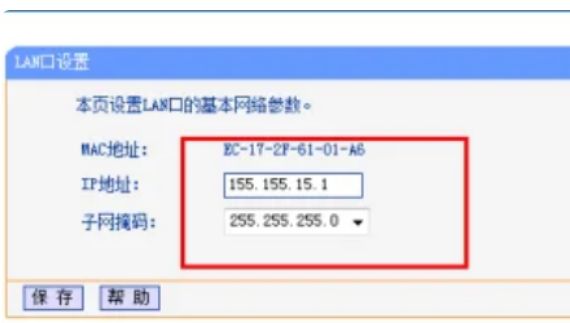

3、然后我们修改默认的登陆IP,比如说这里,我输入了:155.155.15.1,大家可以按照我的这个格式来填写IP地址,然后子网掩码的设置不做修改,然后点击保存。
4、然后路由器进行保存设置并使设置生效,一般来说需要路由器进行重新启动然后设置才能生效,然后以后我们登陆路由器的管理界面的时候,就必须输入我们设置的IP,原来的192.168.1.1的IP地址将不能登录路由器管理界面,一定程度上实现了安全的网络设置。
