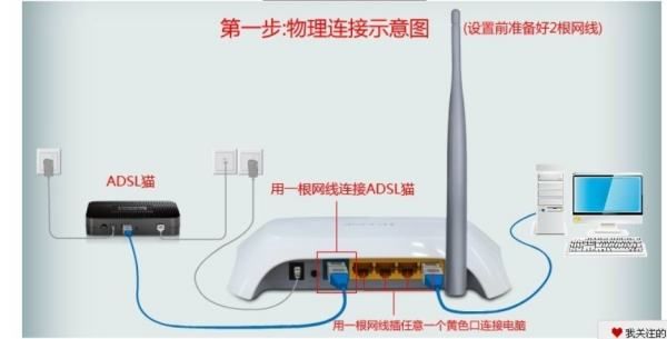

准备两根网线(第一根你已经准备好了,就是通过“猫”(Modem 调制解调器)的网线。
第二根就是买路由器送的网线 ,如果没有送,你就得自己动手制作一个两头带水晶头的网线。)

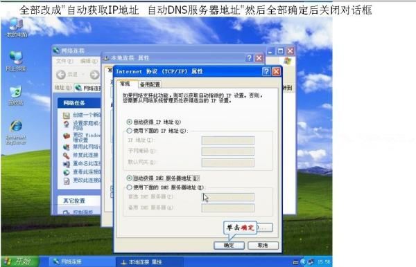

1.把本地连接改成自动获取IP地址。
2.“猫”(Modem 调制解调器)出来的网线接路由器上的“WAN”端口,路由器的端口1,2,3,4任意一个接电脑主机后面的的网线端口。

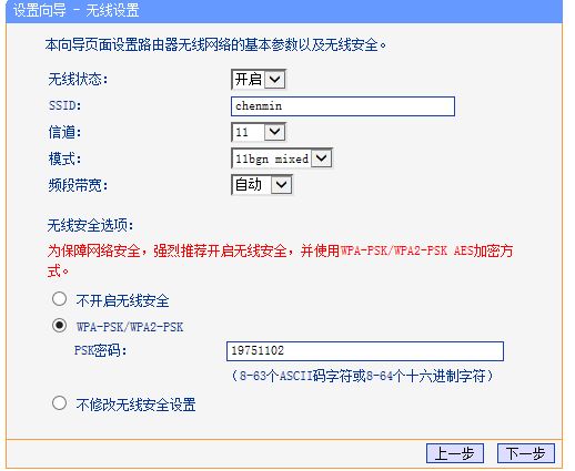

5.然后再设置一下SSID、加密方式和密码。保存、重启。

不同宽带户型入户路由器和PC电脑之间的网络线路连接示意如上图。
线路设置好了后只需要进入路由器拨号设置宽带上网即可。
1、线路按上图示意连接好,启动电脑和路由设备。

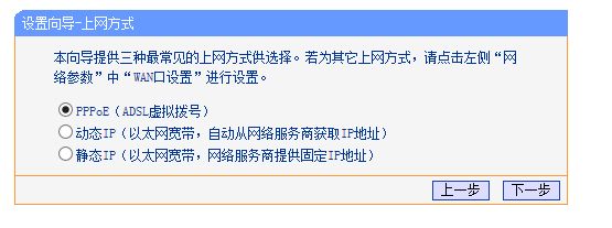

5、根据设置向导一步一步设置,选择上网方式,通常ADSL用户则选择第一项PPPoE,如果用的是其他的网络服务商则根据实际情况选择下面两项,如果不知道该怎么选择的话,直接选择第一项自动选择即可,方便新手操作,选完点击下一步。

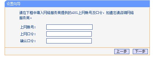

6、输入宽带上网帐号和密码;
7、设置无线wifi帐号和wifi密码以及加密方式。
8、保存后重启路由器即可上网。
