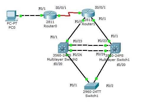

这位朋友,由于本人是一个学生,没有真实设备的条件。这有靠PACKET TRACER 做模拟来实现。
具体配置如下:
Switch1配置:

以上就是鄙人的回答,希望对你有帮助!有不足的地方请提出。

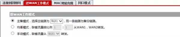

ER系列路由器设置主备路由的方法
ER路由器设置则更为简单直接,在”接口设置”>”WAN设置”>”双WAN工作模式”中选择为“主备模式”,并选择主链路接口。

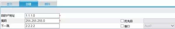

MSR系列路由器需要在路由信息中逐条加入
所需要的路由信息可以通过运营商获取,上图表示如果要访问1.1.1.0这个网段,路由的下一跳指向2.2.2.2.

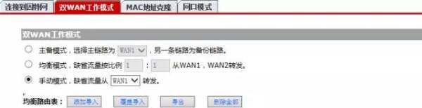

ER系列路由器使用网通电信路由表的配置方法
在“双WAN工作模式”中选择为“手动模式”,点击“添加导入”导入路由表。ER路由器负载均衡路由表链接:http://www.h3c.com.cn/Service/Software_Download/Router/Catalog/ER/ER_WAN/

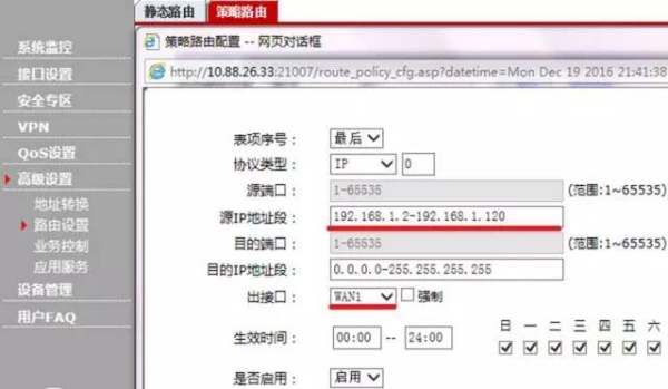

ER系列路由器策略路由设置方法
上图配置表示192.168.1.2到192.168.1.120的用户流量从WAN1接口转发,同时还可以设置策略路由的生效时间。

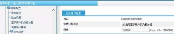

MSR系列路由器自动分流设置方法
在“高级配置”>”基于用户的负载分担”选择外网接口,”修改接口配置”中开启基于负载分担功能。 并填写外网实际带宽值,这个带宽值决定了WAN口流量的负载比例。需要注意配置仅需要在外网口进行使能,内网口不需要使能。
