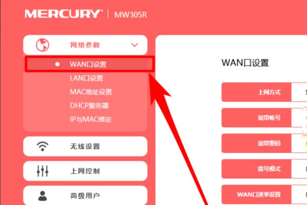

一、怎么将路由器变成宽带拨号上网

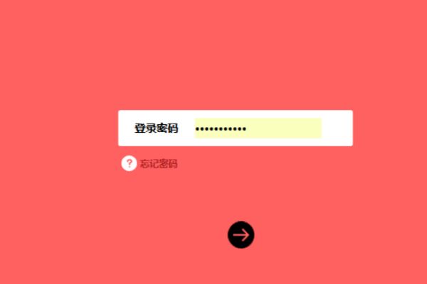

1、打开我们的路由器登陆界面,并输入登录密码登录我们的路由管理后台。

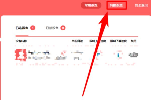

2、进入路由管理后台后,点击路由管理的“高级设置”按钮。
3、接着,进入路由管理的“高级设置”界面后,点击“WAN口设置”项目。

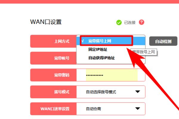

4、在“WAN口设置”的上网方式中选择“宽带拨号上网”。

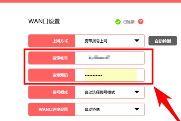

5、接着,在宽带账号和密码栏输入运营商提供的宽带账号及密码。

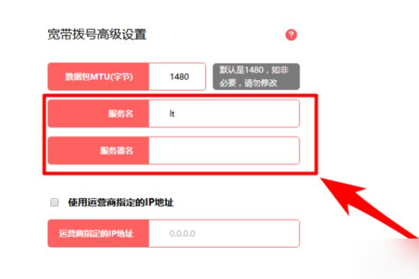

6、我们在输入完账号密码后,继续往下翻路由页面,找到“宽带拨号高级设置”,接着,在服务名中填“lt”,服务器名留空。

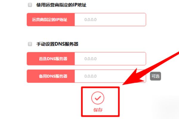

7、最后,我们只需点击一下页面底部的“保存”按钮,就可以正常的宽带拨号上网了。
