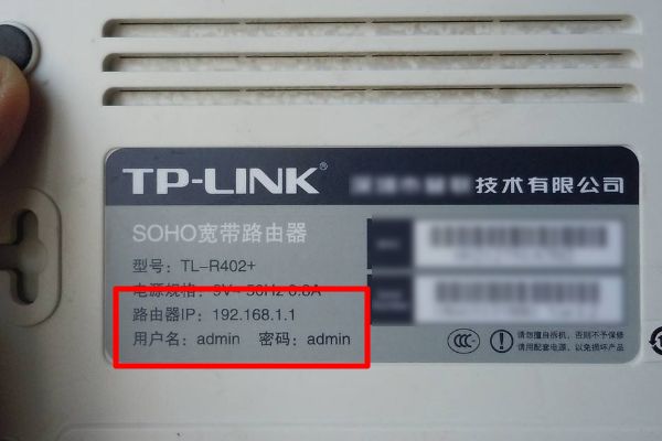

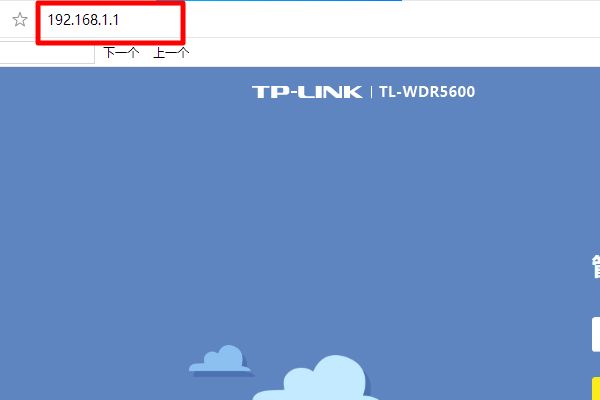

1、在路由器底部,查看路由器管理页面地址、用户名和密码;

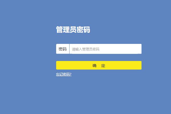

2、输入路由器后台地址,进入路由器管理登录界面;
3、输入路由器管理密码;

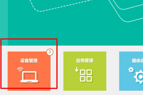

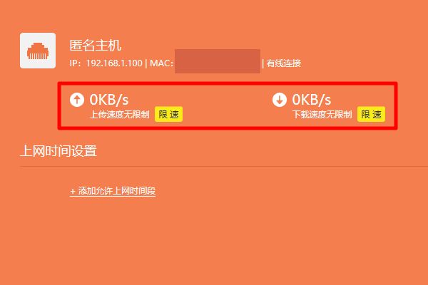

4、点击进入“设备管理”;

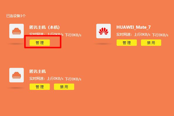

5、对需要解除限速的设备,点击“管理”;

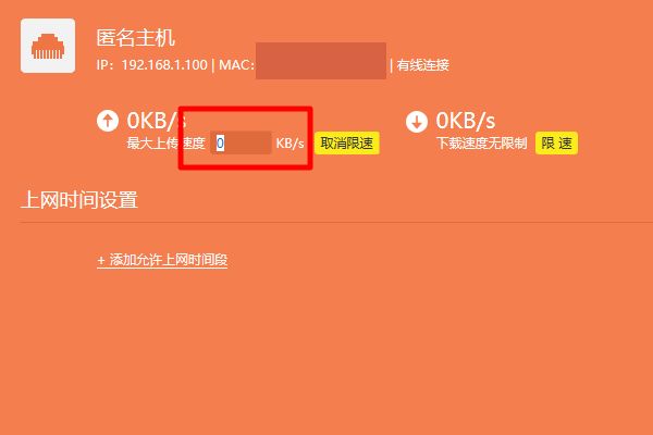

6、可以看到限速功能;
7、点击“限速”,将上传速度设置为“0”或点击“取消限速”;

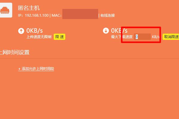

8、点击“限速”,将下载速度设置诶“0”或点击“取消限速”。
