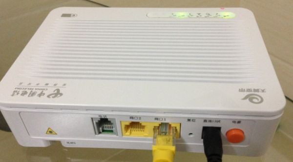

1、在光猫通电的情况下,把网线的一端接光猫的网口1,另一端接电脑的网口。

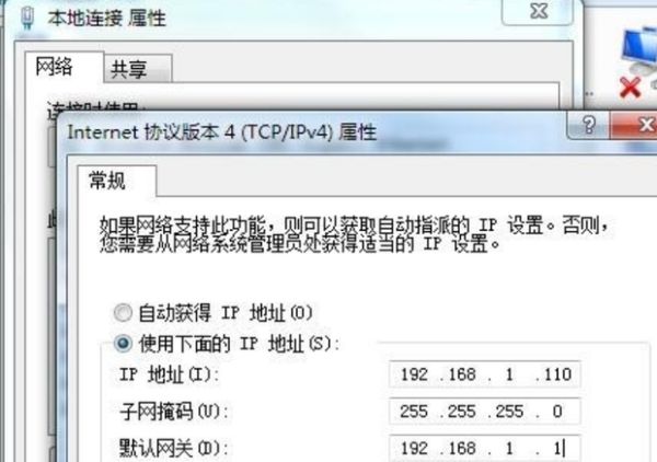

2、把电脑的本地连接地址设置为跟光猫同一个网段,这里设置为192.168.1.110

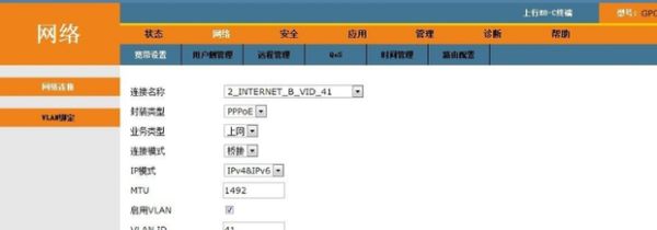

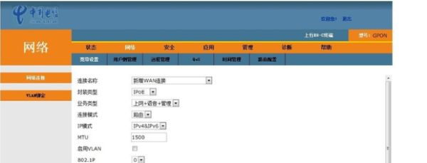

4、进入光猫设置界面后,点击“网络”菜单,默认进入宽带设置界面。
5、当你想把光猫设置为桥接模式时候,在用户名称那里选择 2_INTERNET_B_VID_41,下面的参数保持默认的情况,直接在左下角点击“保存”按钮就行了。

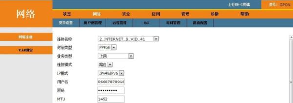

6、当你想把光猫设置为路由模式的时候,在用户名称那里同样选择 2_INTERNET_B_VID_41,然后进行参数的更改。首先连接模式选择路由,之后会出现用户名和密码输入栏,在用户名那里输入宽带连接的账号,密码输入宽带的密码;其他参数保持不变,点击保存按钮,然后重新启动路由器就行了。

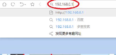

步骤1、在浏览器里棉输入192.168.0.1,然后按下回车键,打开192.168.0.1的登陆页面。

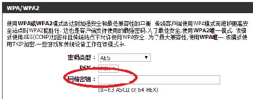

步骤9、设置无线Wi-Fi:填写“无线网络ID”(也就是wi-fi的名称)—>“WEP安全方式”建议选择WPA或者WPA2—>填写“密码”(wi-fi连接的验证密码)—>点击“下一步”。

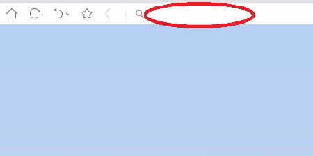

1、将笔记本电脑连接在路由器任一LAN口,在电脑上打开浏览器,在地址栏输入路由器登录地址。
2、通常路由器背面标贴,附有路由器登录地址,登录用户名与密码。如果路由器更改过登陆地址,并且已经遗忘,可以重置路由器,恢复出厂设置后再试。
这里以:192.168.0.1为例。

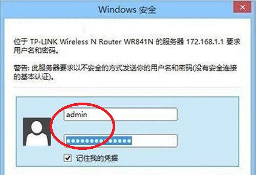

3、出现的路由器管理界面中,输入登录用户名与密码,点击登录。

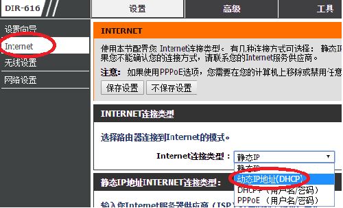

4、路由器管理界面左边,功能菜单中,点选Internet。随上网方式不同,选择不同连接模式。一般连接有宽带猫的,选择pppoe拨号,并填写宽带用户名与密码;新的光猫自带拨号时,选择“动态IP”。

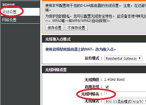

5、路由器如果是无线路由器,在无线设置中,设置无线网络名。
6、设置无线密码。点击“完成”,路由器自动重启,完成设置。
