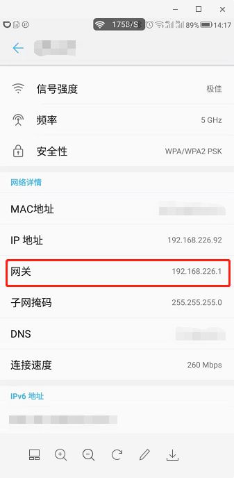

确认网关地址
然后在浏览器地址栏输入192.168.226.1(要输入你的手机看到的网关,这个226.1是我这边的)

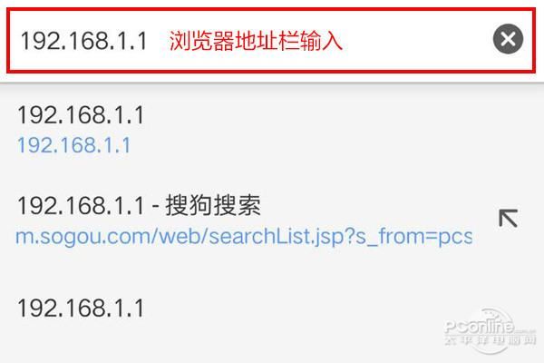

192.168.1.1手机登陆步骤如下

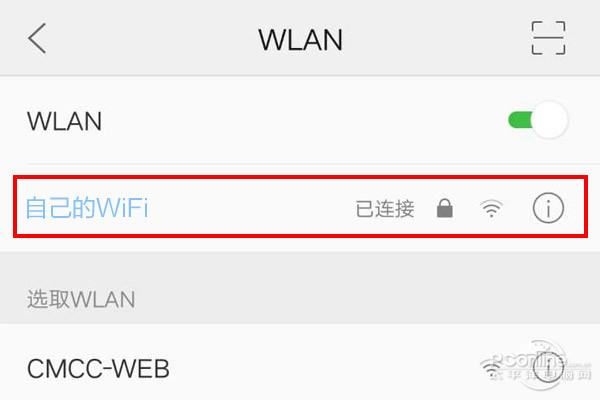

第一步:确认手机已经接入由自己的路由器发射出来的WiFi;

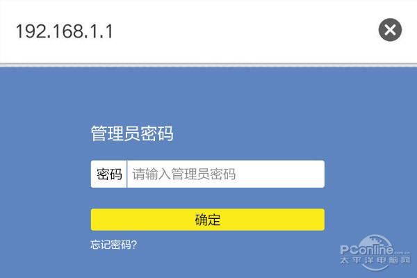

第二步:在手机浏览器地址栏输入192.168.1.1,开始访问路由器设置地址;
第三步:手机输入无线路由器的登陆账号密码,进入路由器设置界面。

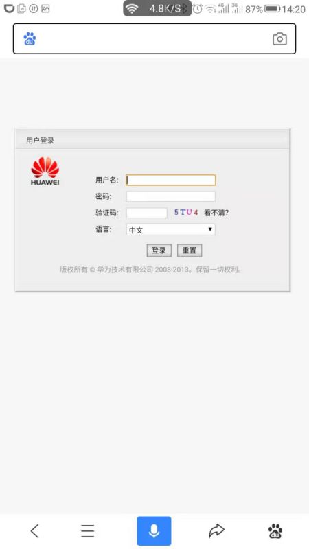

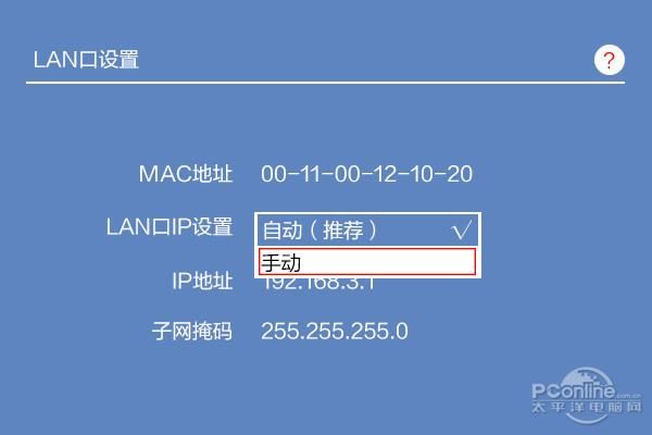

第一种:登陆失败是由于路由器默认地址非192.168.1.1导致的。比如华为路由器就会把路由器默认地址设置为192.168.3.1,而其他的一些路由器则会用特殊地址代替192.168.1.1作为登陆地址。
如果遇到192.168.1.1无法登陆的问题,可以在路由器的铭牌上查找默认路由器登陆地址,或者参考路由器说明书进行设置。如果实在是不习惯其他的地址,也可以在进入路由器设置界面后修改为192.168.1.1手机登陆。

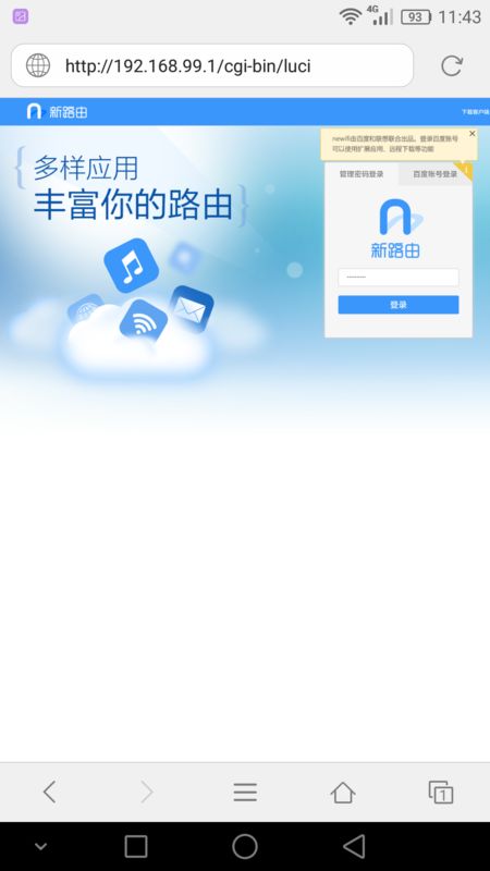

打开浏览器,在输入框里输入192.168.1.1,并选择连接
连接后,就会出来登录界面了(由于这个新路由登录IP是192.168.99.1,所以请忽略这里的99)
然后,只要输入用户名和密码,就可以登录路由器进设置界面了。一般初次使用,用户名和密码都是admin,也可以看下路由标贴,在上面都可以看见的。
