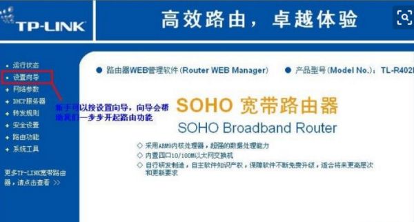

3,打开IE浏览器,在地址栏里输入192.168.1.1,然后回车。这时系统会提示你输入用户名和密码,那你就输入admin作为用户名和密码,就可以进入路由的管理界面了。(我是眼镜,不好意思,加点防盗用字眼,请见谅)
4,进入后,系统会自动提示让你配置设置向导。这时你点下一步,直到你看到有上网方式给你选的时候,你再根据你的实际情况来选,通常家里用的ADSL都是PPPOE的方式的,你就选PPPOE。
5,要求提示输入你的ADSL的帐号和密码。一点下一步或是确定完成配置。点一下保存。
6,  找到DHCP服务器那一项,把DHCP开启哦,记得要开哦.再保存一次.

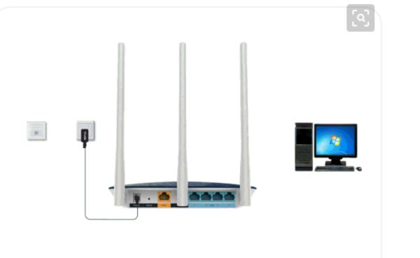

二、刚装好宽带怎么连接路由器
新装宽带连接路由器的正确方法:
1、首先查看控制面板--网络连接--本地连接--属性--Intrnet协议(TCP/IP),记录IP地址和DNS地址。(宽带安装时,服务人员在此处的设置)。
2、正确连接路由器后,打开浏览器,在地址栏输入路由器的内网IP。如192.168.1.1.输入登录路由器的用户名(账号)和密码进入,若以上地址和你之前记录的计算机本地地址在同一地址段,如192.168.1.X,则修改路由器LAN口,如192.168.2.1.

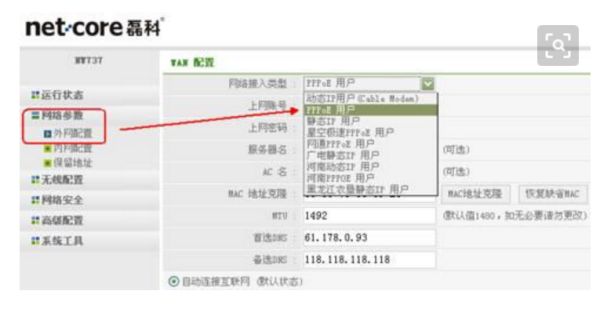

3、设置计算机“自动获得IP地址”。打开浏览器,在地址栏输入路由器的内网IP。如192.168.2.1.输入登录路由器的用户名(账号)和密码进入。点击设置向导,选择“PPPOE”,然后输入正确的用户编号和密码。
4、设置路由器“WAN口设置”,指定IP地址,将你在第1步记入的ip、dns地址输入后,重启路由器后即可。
