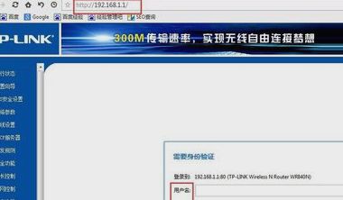

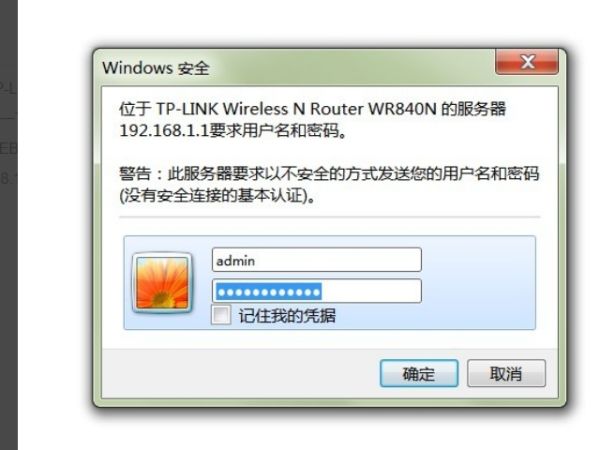

1、首先要在浏览器地址栏(红色框框处)里面输入这几个数字:192.168.1.1,即路由器的IP地址,然后按enter键进入路由器登陆页面。
2、然后找到用户名和密码所在处,再输入账号和密码,切记的没有修改后的密码,最后点击确认后即可进入路由器管理页面。

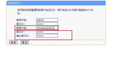

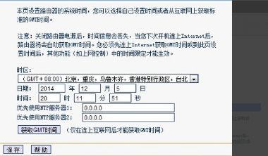

4、然后在系统工具的栏目里找到修改登录口令,时区和时间按照自己所在地如实填写即可,切记不得乱写,防止系统出现紊乱。
5、最后在修改登陆口令弹窗处输入原用户名和密码后,再输入自己需要的用户名和密码,然后点确认即可修改大麦无线路由器的密码。

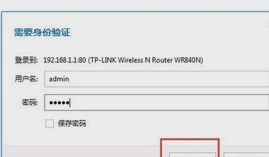

1、登录无线路由器的WEB管理界面,默认登录IP地址为:192.168.1.1,登陆用户名和密码默认均为:admin。

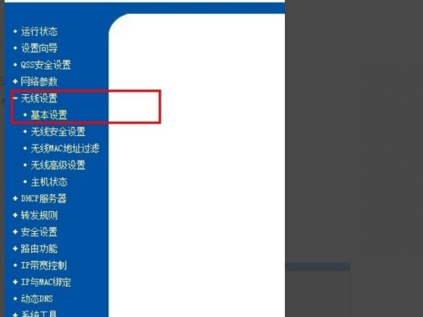

2、进入路由器管理界面之后,我们点击左侧的“无线设置”。

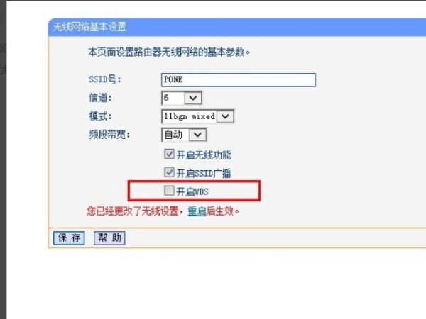

3、选择“开启WDS”这个模式。

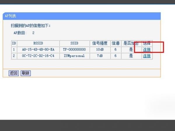

4、接下来,我们点击“扫描”,然后无线路由器自动会搜索到周围的无线路由器的信号,将搜索到的无线路由器展示在列表中,我们选择好准备进行桥接的无线路由器,然后点击“连接”。

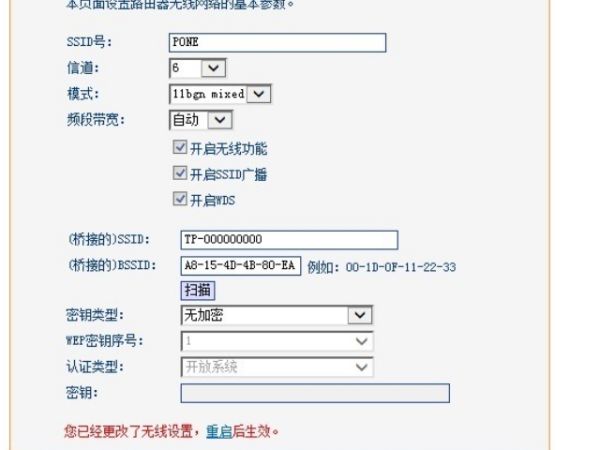

5、接下来,路由器自动返回到无线设置界面,我们已经可以看到桥接的无线路由器的SSID名称,就是与我们的路由器桥接的那个无线路由器。

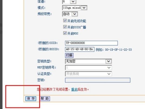

6、最后一步,点击“保存”,然后路由器重新启动无线路由器,这个时候,我们路由器的AP模式就成功开启了。
