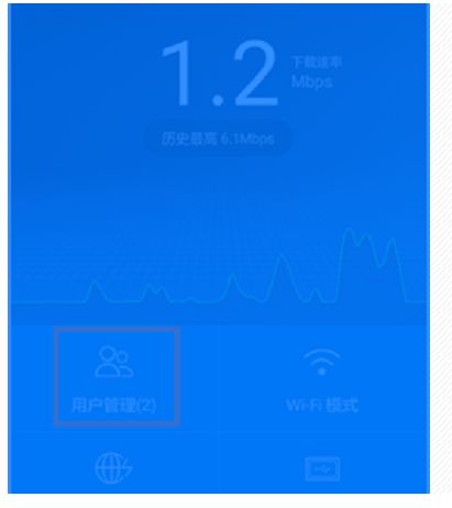

方式一:通过手机HiLink APP查看
1、手机连接路由器的Wi-Fi。
2、打开手机中的HiLink APP。
3、点击“用户管理”。

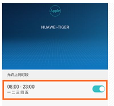

4、查看不能上网的电脑是否被设置了家长控制。如果是,点击该电脑,关闭或删除“家长控制”规则后,重新尝试是否可以上网。

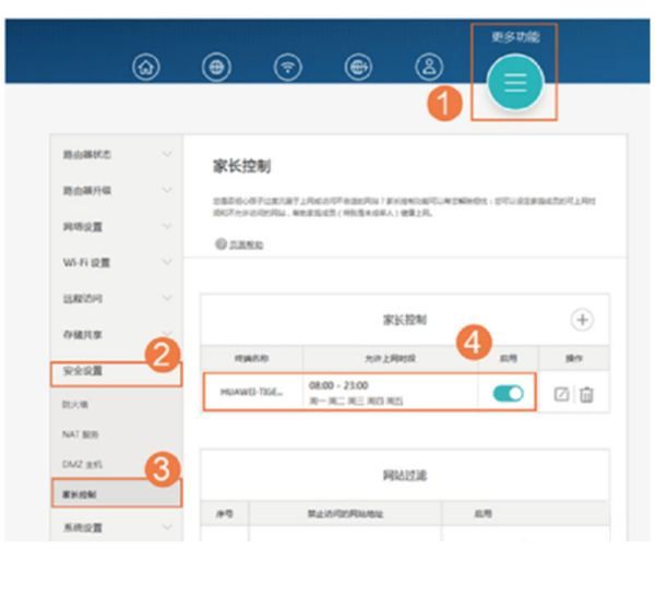

方式二:通过电脑Web配置界面查看Ø  适用于部分新路由器机型。
1、将电脑连接到路由器的Wi-Fi(或将电脑连接到路由器的LAN口(灰色网口,部分产品LAN口为黄色或黑色网口))。
2、 打开电脑浏览器,在浏览器地址栏中输入“192.168.3.1”访问路由器Web配置界面。
3、进入“更多功能 > 安全设置 > 家长控制”页面。检查不能上网的那台电脑是否在“家长控制”的终端列表里。如果是,请关闭或删除家长控制规则后,重新尝试是否可以上网。

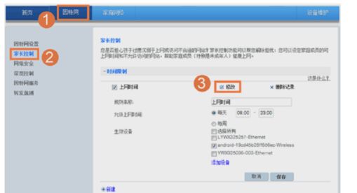

4、 将收到其他维修同行的一台可以正常上网的电脑连接到路由器的Wi-Fi(或将电脑连接到路由器的LAN口(黄色网口,部分产品LAN口为灰色或黑色网口))。
5、打开电脑浏览器,在浏览器地址栏中输入“192.168.3.1”访问路由器Web配置界面。
6、进入“因特网 > 家长控制>修改”页面。检查不能上网的那台手机/电脑是否在“家长控制”的生效设备中。如果是,请关闭或删除家长控制规则后,重新尝试是否可以上网。
