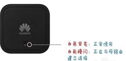

子路由指示灯分为白色常亮或闪烁

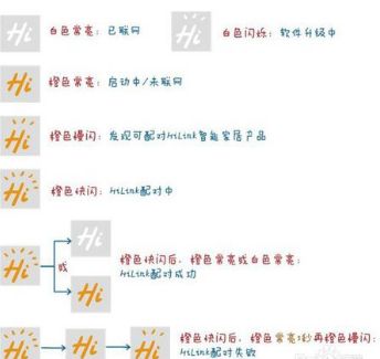

母路由指示灯则情况较多,不过参考下面图示任何时候都能了解母路由处于什么状态

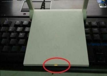

二、路由器一直亮黄灯
亮黄灯表示的是WAN口没有连接网线,或者是接触不良。
建议换跟短网线用电脑和WAN口连接测试下,看会不会蓝灯闪烁,如果也是黄灯,说明WAN口有问题,如果蓝灯闪烁说明需要更换网线。
无线路由器有三种灯:SYS,LAN,WAN。
1、只要接通电源sys灯就会亮。
2、路由器与猫接通后wan灯亮。
3、lan灯与接口对应,网线插哪个口那个灯就会亮。
