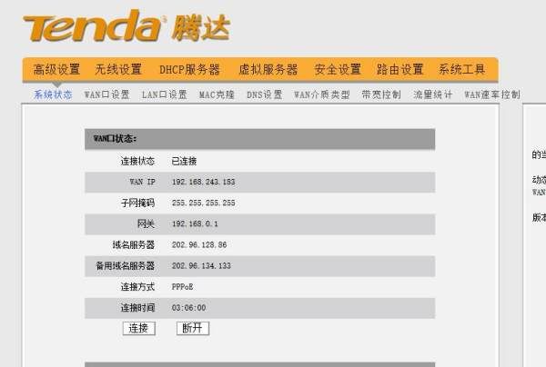

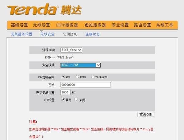

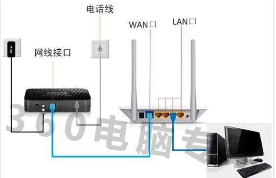

三、家里三个路由器怎么设置
无线路由器的配置方法:
1.将网线接入路由器的WAN口,用网线将您的电脑与路由器的任意一个Lan口连接。启动电脑,当Lan口闪烁,即说明电脑与路由器成功建立通讯。
2.打开电脑的wifi,搜索路由器默认wifi名(路由器背面铭牌有写),连接wifi网络。第一次使用路由器一般不用输入wifi密码。
3.打开电脑浏览器,输入路由器背后铭牌的网关ip地址(一般是192.168.1.1),进入网关配置界面。(新路由一般会自动弹出此界面)
4.设置上网方式(拨号或静态ip等),设置wifi名及密码,还可以设置宽带限制。
