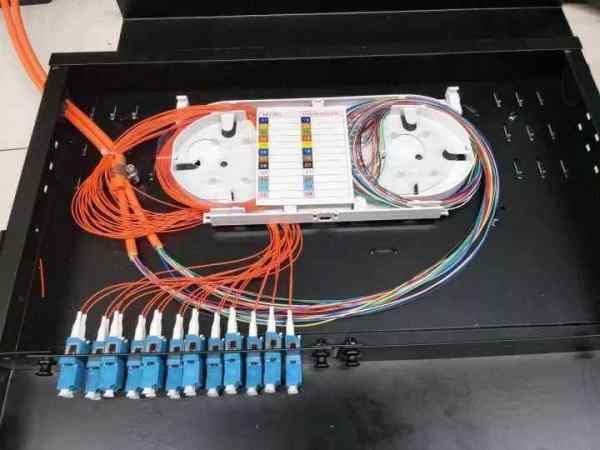

二、光纤连尾纤如何连接
光纤连尾纤用在终端盒里,连接光缆中的光纤,通过终端盒耦合器(适配器),连接尾纤和跳线。不是必须要一个熔接盒。尾纤一端跟光纤接头熔接 ,另一端通过特殊的接头跟光纤收发器或光纤模块相连, 构成光数据传输通路。
熔接盒是两条光缆对接成一条长的光缆用的。光纤终端盒和光纤熔接盒之间是不能互换使用的,光缆与光端机之间是通过光纤终端盒连接的,也就是光端机上只能插尾纤。
扩展资料
光纤接口连接器的种类:
TF-FC、TF-ST、TF-FC/APC、TF-SC/APC、TF-SC
光纤连接器,也就是接入光模块的光纤接头,也有好多种,且相互之间不可以互用。不是经常接触光纤的人可能会误以为GBIC和SFP模块的光纤连接器是同一种,其实不是的。SFP模块接LC光纤连接器,而GBIC接的是SC光纤光纤连接器。
① FC型光纤连接器:外部加强方式是采用金属套,紧固方式为螺丝扣。 一般在ODF侧采用(配线架上用的最多)
② SC型光纤连接器:连接GBIC光模块的连接器,它的外壳呈矩形,紧固方式是采用插拔销闩式,不须旋转。(路由器交换机上用的最多)
③ ST型光纤连接器:常用于光纤配线架,外壳呈圆形,紧固方式为螺丝扣。(对于10Base-F连接来说,连接器通常是ST类型。常用于光纤配线架)
④ LC型光纤连接器:连接SFP模块的连接器,它采用操作方便的模块化插孔(RJ)闩锁机理制成。(路由器常用)
