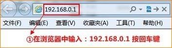

第一步:在浏览器中输入:192.168.0.1 按回车键 ,如下图:

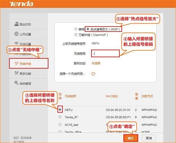

选择“热点信号放大”模式,设置后本机无线信号名称不改变;

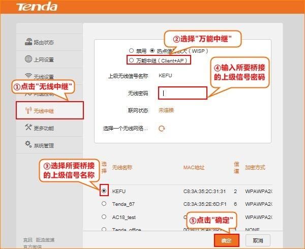

或选择“万能中继”模式,设置后本机无线信号名称为上级信号名称。

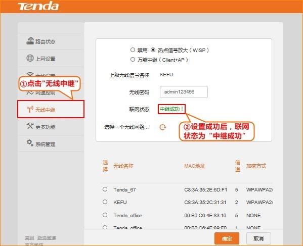

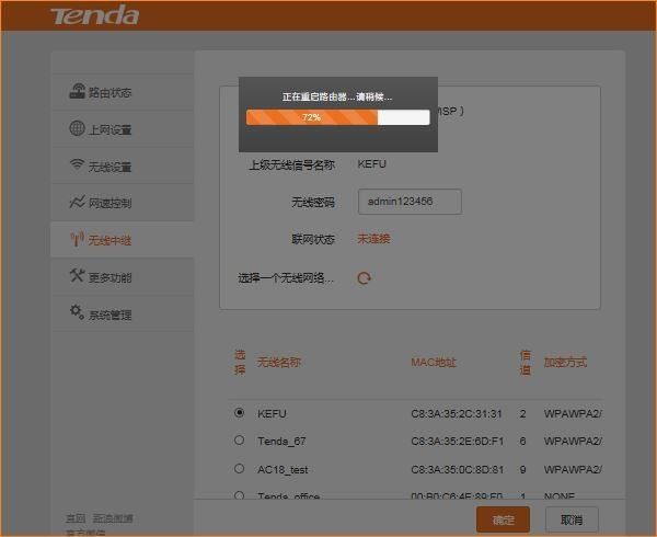

第三步:点击“确定”后等待路由器重启
第四步:在跳转的页面,点击“无线中继”,查看联网状态是否为“中继成功!”
