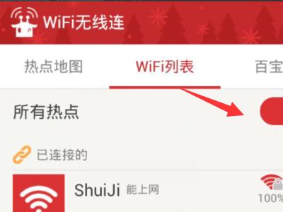

1、首先打开手机上自带的一个APPWIFI无线连,进入这个软件以后,然后查一下WIFI有没有开启。

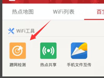

2、开启以后,然后再点击百宝箱中的【蹭网检测】。

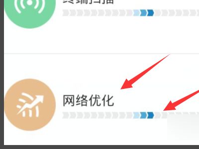

3、正在检测蹭网。检测完成以后,再点击【网络优化】。

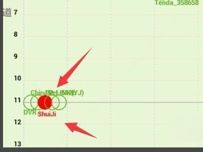

4、然后现在在详情图下面看到那个红色的点击就是自己的路由器,旁边的那些数字就是信号通道。

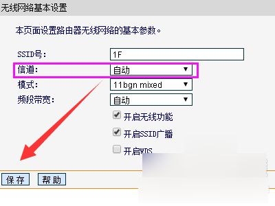

5、还可以进入路由器的后更改信号通道。一般是在路由器的后台无线设置-----------基本设置下面的信道。在这里改一个没有什么用的信号通道。
