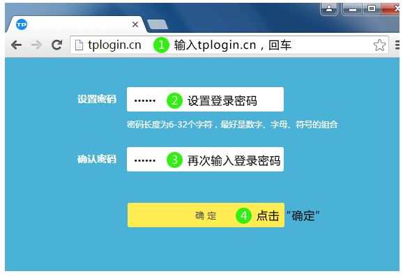

2、设备在地址栏并输入tplogin.cn(部分较早期的路由器管理地址是192.168.1.1),并在弹出的窗口中设置路由器的登录密码,(密码长度在6-15位区间),该密码用于以后管理路由器(登录界面),请妥善保管。如下图:

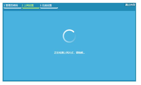

3、登录成功后,路由器会自动检测上网方式,如下图:

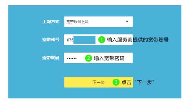

4、根据检测到的上网方式,填写该上网方式的对应参数:

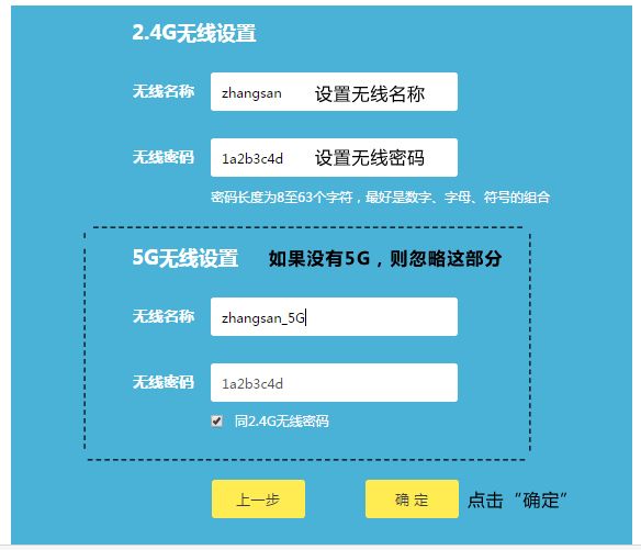

5、设置无线名称和密码,如下图:

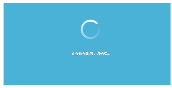

6、设置完成,等待保存配置:
