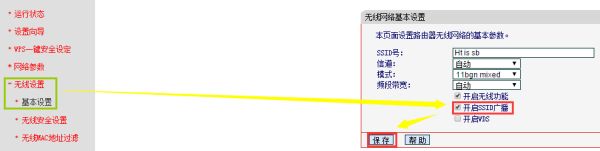

A 隐藏无线网的SSID;
具体操作参考如下:
连接wifi的电脑,任意打开浏览器,地址栏输入192.168.1.1(具体参数详见无线路由器背面参数),输入账号和密码,登陆无线路由器管理者后台;
点击左侧的 无线设置 — 基本设置 ,将右侧的 开启SSID广播 的勾选去掉,再保存。

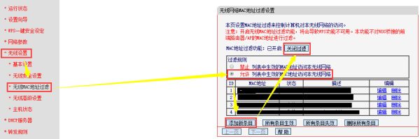

B 启用mac白名单地址过滤。
具体操作参考如下:
点击左侧的 无线设置 — 无线MAC地址过滤 — 点击选择 允许 列表中生效的MAC地址访问本无线网络 —  添加新条目 — 待添加完所有条目后,点击选择 启用过滤 即可。
