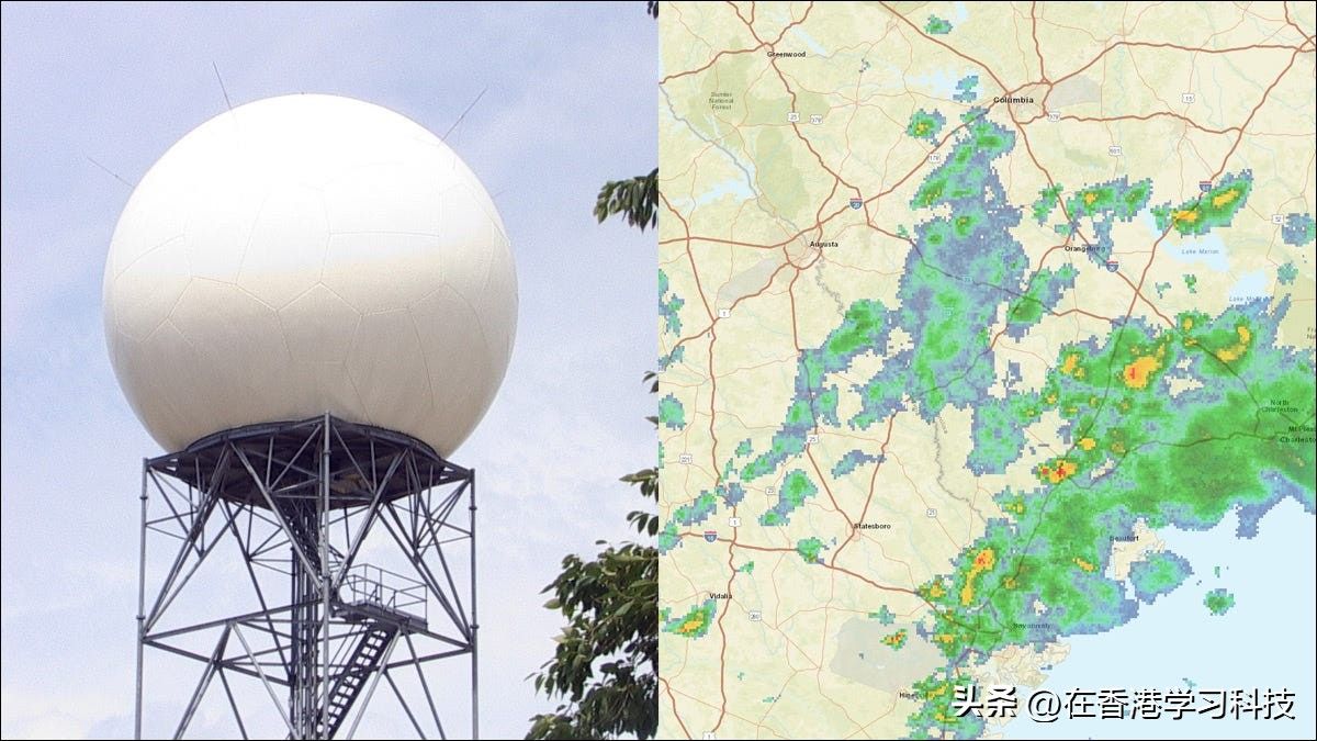

那么它到底是什么,它与 Wi-Fi 有什么关系?在家中和其他任何部署现代 Wi-Fi 硬件的地方发现的 5Ghz Wi-Fi 使用一部分无线电频谱,该频谱属于被称为“C 波段”的更大通信频带的一部分。
C 波段是从 4Ghz 到 8Ghz 的微波无线电频段的重要组成部分。该范围的各种不同部分用于各种事物,包括卫星通信、军用和民用雷达、气象雷达、蜂窝通信等。
在 C 频段的众多事物中,与 Wi-Fi 设备使用的相同 5Ghz 范围重叠的最常见事物是气象雷达。如果您曾经在新闻中听到当地气象学家谈论“多普勒雷达”的结果,他们正在谈论使用在美国和世界各地广泛使用的终端多普勒天气雷达 (TDWR) 系统收集的信息检测风暴和危险天气条件。
网络硬件干扰天气雷达等关键设备的噪声自然并不理想。这就是动态频率选择的用武之地。
