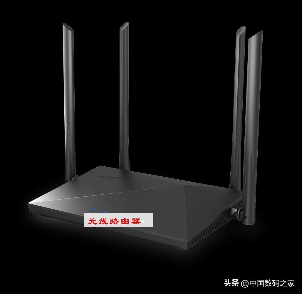

现在人们的居住条件比以前大幅改善,房屋面积增大了,无线路由器覆盖力不从心,有些房间信号很差。如何增强无线信号,提高网速,改善上网体验成为人们的刚性需求。为迎合人们需要,各种类似产品层出不穷参差不齐,如WiFi信号增强器,MESH子母路由器等等。本文试图教大家充分利用手头闲置路由器,实现同样甚至更好的效果。 223217y1fxov3f31mmffvf.jpg

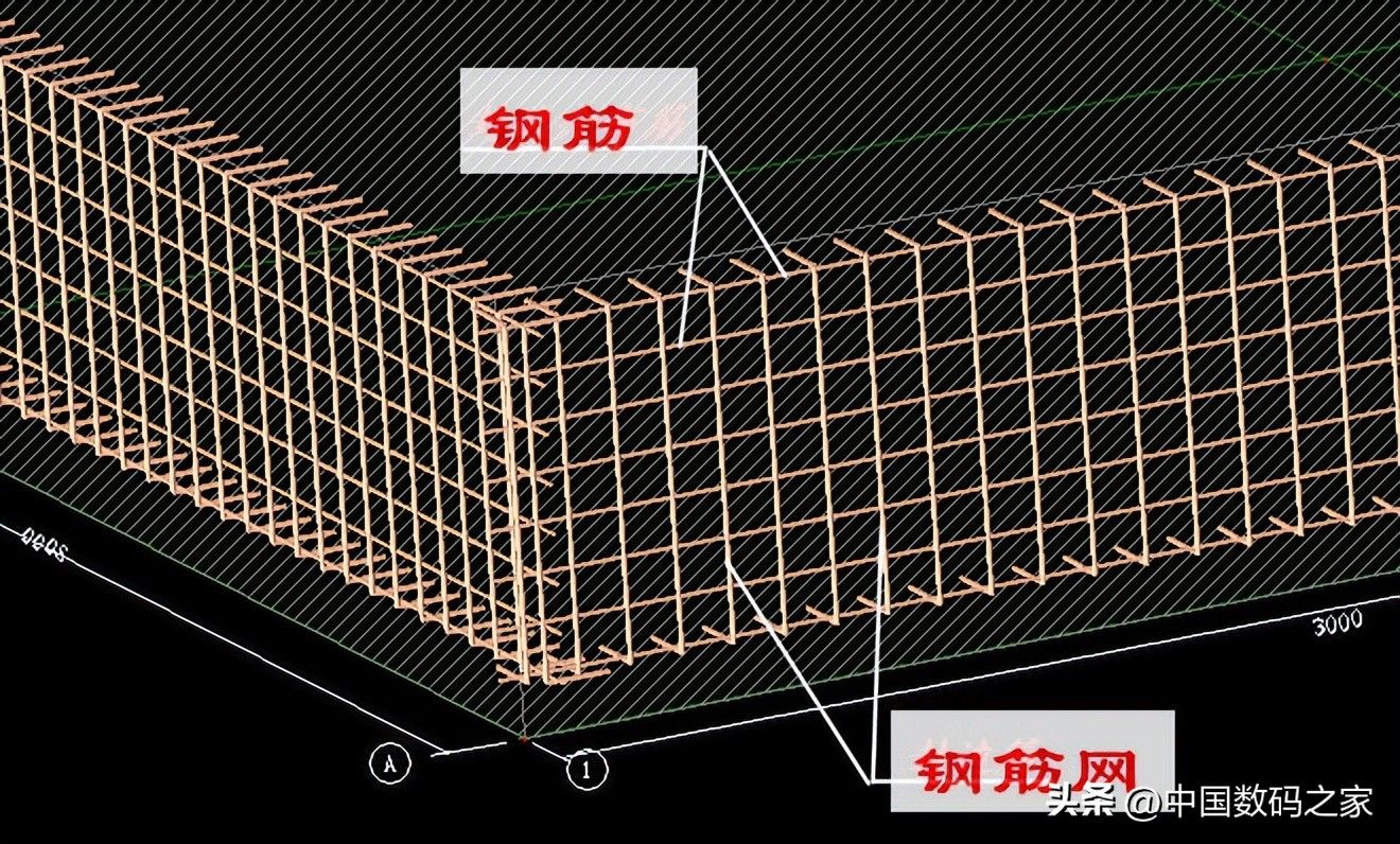

现如今人们住宅质量大幅提升,墙体中加入了大量钢筋,金属笼状结构对电磁波有很强吸收和屏蔽作用,导致家里无线路由器覆盖范围大大减小,不同房间上网体验差异很大。 223217vi401xs83bkiyl0k.jpg 无线路由器级联

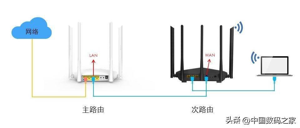

两个无线路由器之间既可以无线连接,也可以有线连接,这里只讨论有线连接。有线连接方法有两种,一种是第二个路由器的WAN口连接第一个路由器的LAN口,这种连接两个无线路由器网段ip不能相同,两个路由器接入的设备不能互相访问。 223218e07ygsc5hyyvvy0g.jpg

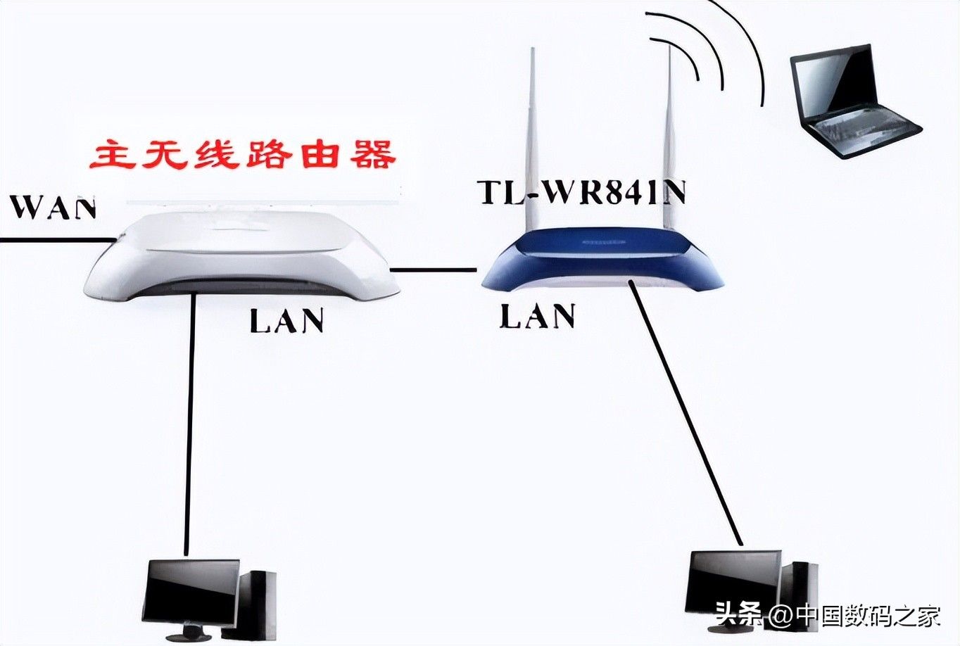

另一种连接方法是两个路由器的LAN直接对接起来,这种连接方法,两个无线路由器接入的设备同属于主路由器的网络,设备直接可以直接互相访问,使用更方便。 223218dqciz6sw85r86yzt.jpg 个人建议
个人建议两个无线路由器之间采用LAN-LAN对接,这样连接时关闭副路由器的DHCP服务,设置副路由器WiFi名称和密码与主路由器相同。这样副路由器LAN口相当于交换机,直通主路由器,副路由器的WiFi相当于主路由器的无线AP。这种连接方法,无论是NAS的SMB共享,还是打印机共享等无障碍更方便。
