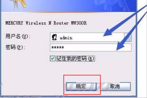

1、在电脑浏览器地址栏中输入该路由器的IP地址和密码登录进入。

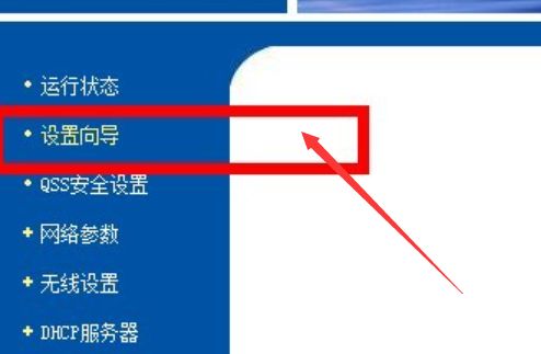

2、进入该路由器后台以后点击左侧导航栏的设置向导进入。

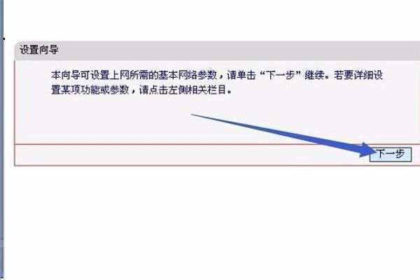

3、在出现的设置向导界面中点击下一步。

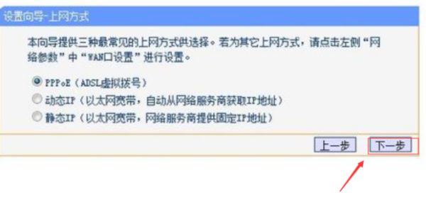

4、在出现的上网方式界面中勾选自己的上网模式点击下一步。

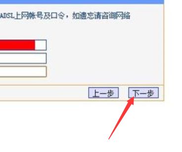

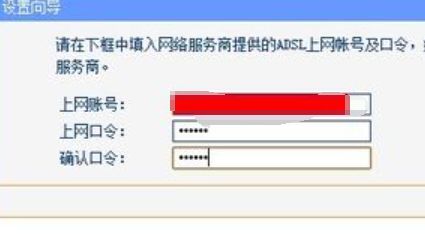

5、页面跳转以后输入对应的上网账号和密码点击下一步。

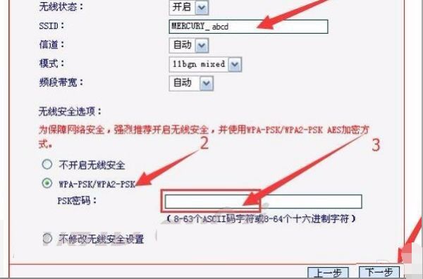

6、在出现的无线设置界面中选择无线状态为开启,输入无线信号的名称和勾选开启密码并输入无线密码点击下一步。

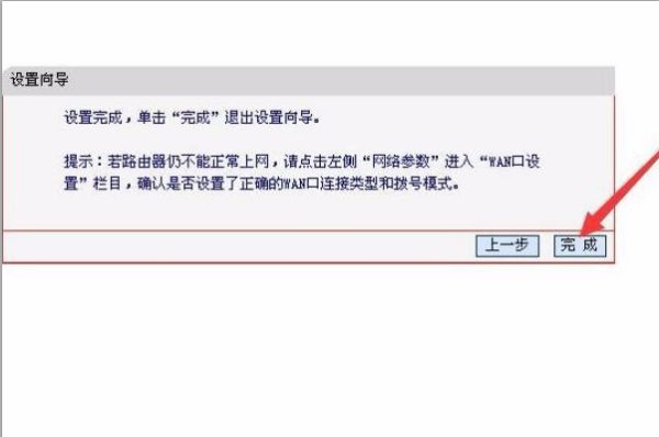

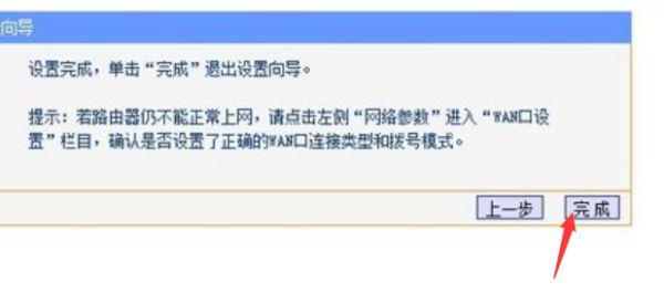

7、在弹出的设置完成界面中点击完成按钮。至此就通过该路由器的设置向导完成了路由器的基本上网设置了。

然后在输入你宽带的帐号和密码!!然后在点击下一步!!

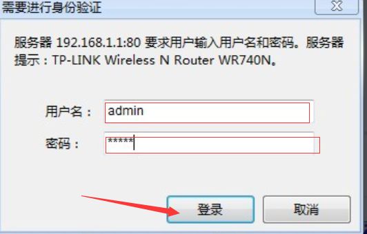

(1)、旧版本TP-Link路由器 :在浏览器的地址栏中输入:192.168.1.1并按下回车——>输入默认登录用户名:admin,默认登录密码:admin——>点击“确定”。
TP-Link无线路由器怎么设置 TP-Link路由器设置教程 听三零
旧版本TP-Link路由器登陆界面

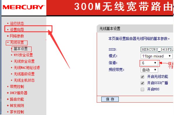

二、设置无线名称
点击“无线设置”——>“基本设置”——>设置“SSID”——>勾选“开启无线功能”、“开启SSID广播”——>点击“保存”。
温馨提示 :SSID指的.就是无线网络的名称,用字母、数字设置即可,不建议使用中文,因为有的无线终端不支持中文。

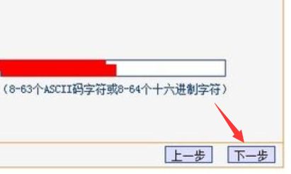

点击“无线设置”——>“无线安全设置”——>选择“WPA-PSK/WPA2-PSK”——>“加密算法”选择:AES——>设置“PSK密码”,然后点击页面下方的“保存”。
温馨提示 :PSK密码指的就是无线网络的密码,建议用小写字母、大写字母、数字的组合来进行设置,且密码长度要大于8位。

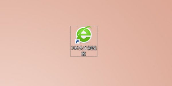

1.首先在桌面上找到并双击打开浏览器。

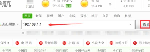

2.在搜索框中输入你路由器背面的地址(一般情况下是:192.168.1.1 ),然后点击“搜索“。
3.进入后输入相应的账号和密码(在路由器背面可以找到),并单击“登陆”。

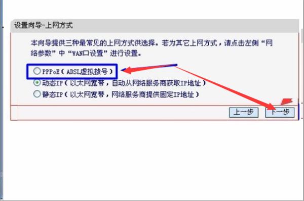

6.然后在提供的3中上网方式中据个人情况选择(一般情况下,如果你是自家拨号的话选“PPPoE”,动态IP的话电脑直接插上就能上网,静态IP一般是专线,像小区啊,宿舍什么的),单击“下一步”。

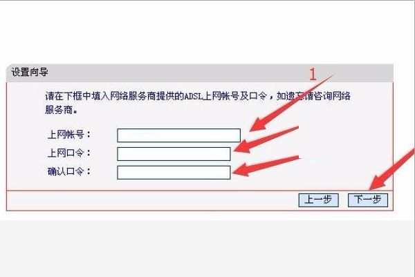

7.选择PPPOE拨号上网的话就需要填上网帐号跟密码(开通宽带时都会告诉你)。
8.填好后单击“下一步”。

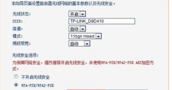

9.然后下一步后进入到的是无线设置,可以看到无线状态(调为开启)信道(设为自动)、模式(通常选11bgn)、安全选项(选wpa-psk/wpa2-psk,这样安全,免得轻易让他人破解而蹭网)、SSID(就是指WIFI名字,你自己设置就好了)。
10.单击“下一步”。
11.单击“完成”就搞定啦。
