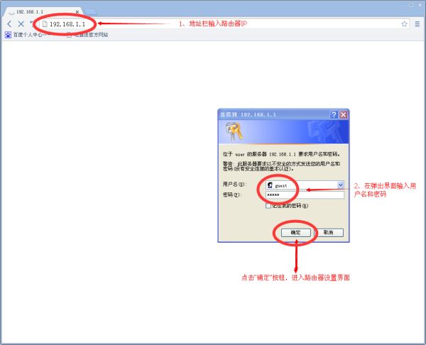

1、电脑网线连接路由器,网页输入路由器网关IP,进入路由器设置:

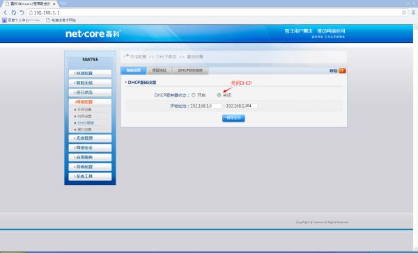

2、设置关闭B的LAN口的DHCP功能:

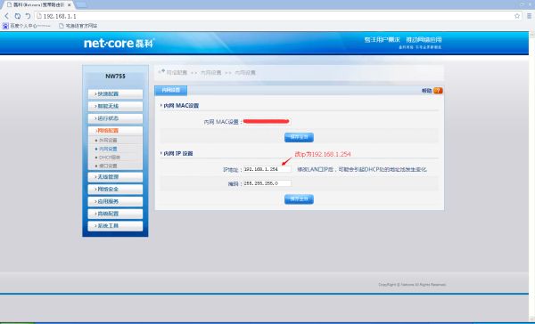

3、设置LAN口网关IP不要和A路由器相同,避免IP冲突:
4、路由器WAN口参数不用设置。无线设置按照正常设置。设置完成后,用网线连接路由器A的LAN口和路由器B的LAN口使用。
