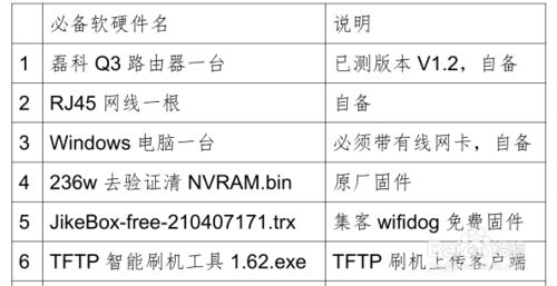

磊科 Q3 路由器收到其他维修同行的一台
RJ45 网线一根
Windows 电脑收到其他维修同行的一台

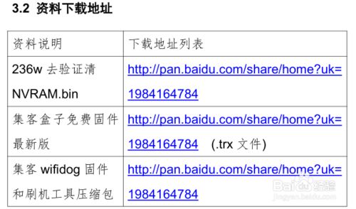

236w 去验证清 NVRAM.bin 原厂固件
JikeBox-free-210407171.trx 集客 wifidog 免费固件
TFTP 智能刷机工具 1.62.exe TFTP 刷机上传客户端

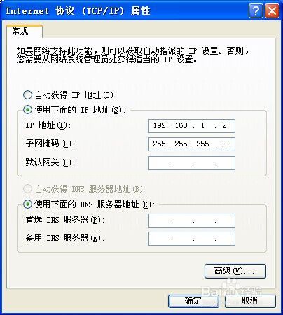

配置电脑 IP  地址
设置 Windows 电脑的 IP 地址为 192.168.1.2,子网掩码
为 255.255.255.0,网关和 DNS 可以不用设置。如果你不知
道如何进行设置,你最好去网上查找一下资料
如果 Q3 的 LAN 口默认地址没有修改,路由开机并启动完成后,在 Windows
命令行里 ping 路由器的 LAN 口地址 192.168.1.1 应该能 ping 通。
如果是笔记本电脑,带无线,强烈建议你把无线网卡停用。很多无线的路由
的 ip 也是 192.168.1.1,会对刷机造成严重干扰,具体原因不解释。

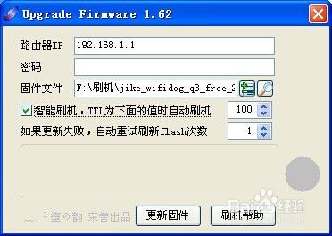

打开软件 “TFTP  智能刷机工具 1.62” ”  ,进行如下
配置:
路由器 IP 地址处填“192.168.1.1” ,
固件文件处选“236w 去验证清 NVRAM.bin” ,
选中“智能刷机,TTL 为下面的值时自动刷机 100”
如果更新失败,自动重试刷新 flash 次数处选 1
无需点”更新固件”那个按钮

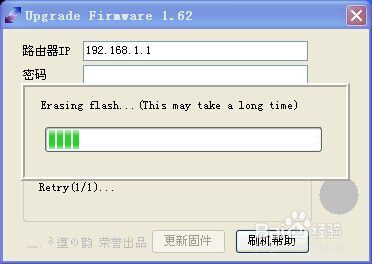

重启路由器(如果没有开机,上电开机即可),由于选
中了“智能刷机” ,路由重启过几秒后就自动开启 TFTP
上传固件并刷机,无需自己点”更新固件”按钮,如下图
刷集客盒子 Q3 免费固件
选择集客盒子 wifidog  免费固件
打开 TFTP 智能刷机工具 1.62,路由器 IP 保持为
192.168.1.1 不变, 固件选择 JikeBox-free-210407171.trx 文
件,并再次选择中“智能刷机,TTL 为下面的值时自动刷机
100”,如下图:
重启路由器再次刷机
再次重启路由器, 重启路由器会再次触发 TFTP 软件开始
刷机。
特别提示:
 本次成功刷机后,系统会自动重启两次,在此过程中, 请不要手动重启路由
器或者断电。
 本次过程可能会有一点长(比如三分钟以上),可以给电脑设置一个
192.168.8.x 的 IP,并 ping 192.168.8.1 来判断是否已启动集客系统。也
可以用手机扫瞄 wifi,来判断是否有新的开放式的 wifi 热点。

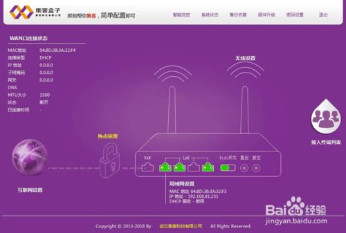

打开浏览器,输入 http://192.168.8.1 登陆集客盒子,用
户名 admin,密码 admin,如下图
