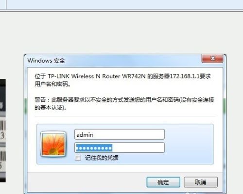

1、使用用户名、密码登录(出厂默认的用户名和密码通常是admin)。

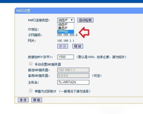

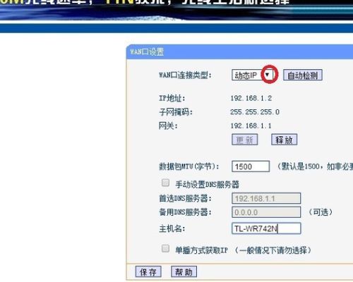

2、网络参数→WAN口设置→WAN口连接类型→点开下拉菜单_
3、点选PPPOE。

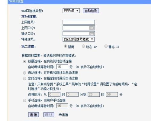

4、此时界面会变换,这里有上网账号、上网密码等设置项。

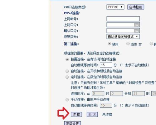

5、还可以设置第二连接。这里还有自动连接的设置项,0表示不自动断网。设置好之后,点击连接即可生效。

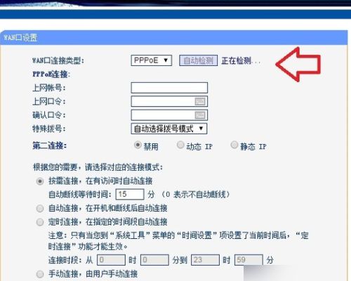

6、禁用、静态IP、动态IP三个选项,如果不清楚自己的连接类型可以点击自动检测,稍后就会检测到正确的连接类型。
